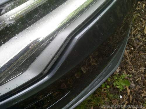

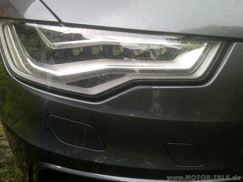

hallo leute,
war heute in der waschstraße und hatte vorab, aus gut 50 cm entfernung, mit dem hochdruckstrahl vorgereinigt... und erkannte dann das unter dem rechten scheinwerfer der lack abgeht.
hatte vorab sonax insektenentferner spray drauf gemacht aber daran kann es ja wohl kaum liegen und ist ja auch "nur" diese eine stelle.
was kann das sein bzw. hat irgendwer sonst hier "probleme" mit dem lack?
edit: by the way auch am startknopf löst sich die beschichtung an einem der buchstaben...

Meines Erachtens Fehler bei der Lackierung - nicht vernünftig entfettet o.Ä.
Stelle es dem 🙂 vor - meines Erachtens ist hier eine Lackierung auf Garantie erforderlich.
Das ist mit meinem A8 auch mal passiert - allerdings hatte das das Autohaus gewaschen.
Die Stoßstange wurde dann auf Garantie ausgetauscht.

Ich hatte das selbe mal bei meinem Passat.
Komme aus der Waschstrasse und vorne war ein großes Stück Klarlack weg...
Wurde anstandslos (und kostenlos) neu lackiert.
Ja, würde ich auch sagen, dass das ein Lackierfehler ist. Kommt manchmal gerade an Kanten vor, wie du es hat.
Auch dass sich der Start-Stopp-Knopf manchmal auflöst ist bekannt.
Also ab zum freundlichen Freundlichen, Stoßfänger lackieren und Start-Stopp-Knopf austauschen lassen.

Das zweite Bild sieht eher nach einem Rempler bzw. nem Fussball, der gegen geflogen ist, aus. Genau so sah aus auf meinem 4F aus.

Ich hatte das gleiche Lackproblem an der Stoßstange eines neuen VW Multivan.
Da die Grundierung vergessen wurde, konnte die Farbe nicht halten. Das Teil musste komplett ersetzt werden.

wenn es sonst hier keinen (mit nem 4g) gibt mit gleichem problem wird vermutlich was mit der grundierung nicht stimmen. muß am 23 eh in die werkstatt und werde dann berichten was dieses zum fehlenden lackstück sagt.
den fußball kann ich schon mal ausschließen.. hätte dann eher eine meiner töchter mit rad/dreirad in verdacht. würde sogar von der höhe passen aber der lack weist sonst keinerlei schrammen o.ä. auf.
