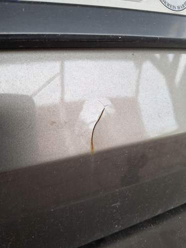

Offener Kratzer / Rost - kann man das versiegeln?
Kofferraum, Kratzer und es bildet sich Rost. Das war kein Schaden sondern ist aufgeplatzt. Lackfachmann meinte das kommt daher weil er schon mal lackiert wurde und es nicht richtig gemacht wurde.. KostenVoranschlag c.a. 500 eur.
Frage: kann man den Kratzer irgendwie versiegeln sodass er einfach nicht weiter rostet? Vom Aussehen her stört es mich null, möchte einfach das der Schaden nicht größer wird..
Oder muss lackiert werden?
Rost
Rost

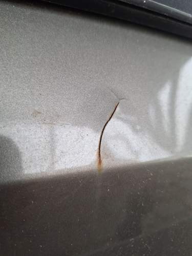

Sorry, das war auch der Plan.
Rost
Rost
ich würde sagen NEIN. Der Krebs breitet sich weiter schön unter drunter aus und nach spätestens 1-2 Jahren hast du dann mächtigeres Problem.
Du musst den Lack der sich gelöst hat komplett entfernen. Da drunter hast du schon Rost. Dann so viel vom Rost wegschleifen wie geht. Rostumwandler drauf und dann kannst du dir Gedanken machen wie du versiegelt.
Es gibt nichts was du jetzt einfach drauf schmieren kannst das verhindern wird das es schlimmer wird.
Grüße Alexander
danke, ja da traue ich mich nicht ran das selber zu machen, dann muss ich den wohl lackieren lassen.
