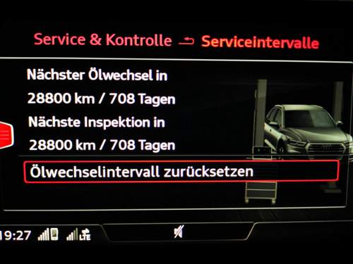

Hab mit meinem (gefühlt immernoch brandneuen) SQ5 ca. 22.000KM drauf und muss in 2000km zum Ölwechsel. Da ich das Auto eigentlich immer brauche und bei 30t km ja schon die eigentliche Wartung dran ist, die Frage: Wie weit kann ich den Ölwechsel rauszögern bzw. die Wartung vorziehen, damit ich nicht zwei mal in die Werkstatt muss?
Theoretisch ewig, aber wenn du bis zum Termin bei 30t Kilometern wartest, verlierst Du deine Ansprüche gegenüber Audi, wenn ein Defekt am Motor eintritt. Soweit ich es weiß, kann man bis 1000km drüber gehen.

Hallo Miteinander,
ich wurde von meinem Auto nach 18.000km zum ersten Ölwechsel aufgefordert.
Ich habe gedacht, dass das vielleicht vom ersten Mal so ist.
Dann habe ich grade das Fahrzeug wieder abgeholt und siehe da, der nächste Ölwechsel ist in 17.700km. Bedeutet für mich, dass ich in 12.000km (30.000km Tachostand) zur Inspektion fahre, um dann 5.700km wieder zum Ölwechsel zu fahren.
Bei allen Audi Modellen, die ich vorher gefahren bin, war der Ölwechsel immer mit der Inspektion synchronisiert. Habt ihr eine Erklärung dafür? So wie das jetzt gelöst ist, geht mir das auf den Zeiger.

Der Ölwechsel bei Audi und auch bei anderen Modellen hängt an der Fahrweise!
Viel Langstrecke längere Intervalle. Viel Kurzstrecke kürzere Intervalle.
Da beim TFSIe der MOtor ja viele "Kurzstrecken" läuft ist das vermutlich so zu erklären.
Nimm es hin. Wird sich wohl nicht ändern lassen!

Wie schon geantwortet wurde, es hängt vom individuellen Fahrprofil ab. Einen Vergleich mit einem anderen User herzustellen, wird schwer sein, da jemand mit dem gleichen Fahrprofil und Umständen zur Verfügung stehen müsste. Wenn sich jemand findet, kann es nur ein Fingerzeig sein. Wenn sich dein Profil in den nächsten 10tsd Kilometern ändern würde, könntest Du wahrscheinlich erkennen, dass sich die Intervalle auch ändern. Wenn nicht, wird es deine Prognose sein, in dem beschriebenen Abstand zum Ölwechsel zu müssen. Alternativ könntest Du prüfen lassen, ob noch ein Festintervall beim FY möglich ist.

Ich habe meinen Q5 2.0 TFSI am 02.08.2018 mit 23 km übernommen.
Am 22.07.2019 mit 8975 km wollte er zu Ölwechsel. Das fand ich sehr früh den ich war zu 70 % Langstrecke und 30 % Stadt gefahren.
Antwort vom Freundlichen Einfahrzeit und 12 Monate sind rum, da muss das sein.
Am 31.07.2020 mit 18300 km dann wieder Ölwechsel mit erster Inspektion. Also auch nur 9000 km mit dem Öl geschafft. Begründung das Jahr fürs Öl ist rum und die 2 Jahre für die Inspektion auch.
Laut Anzeige soll ich jetzt in 14000 km zum Ölwechsel und in 29000 km zur Inspektion.
Bin gespannt wann der Q5 sich meldet und zu Audi will.
Da ich von anderen schon so was gehört hatte, habe ich beim Kauf vom Q5 gleich ein Wartungs- und Servicepaket für 4 Jahre inkl. Verschleißteile (z.B. Wischerblätter, Lampen, Bremsen, ...) mitgekauft. Kostet mich 29,90 Euro im Monat.
Wenn der Q5 zu Audi will, lasse ich ihn hin und bekomme einen Leihwagen oder Hol- und Bringservice, ja was ich brauche/will. Das ist bei den Audi Preisen jetzt schon billiger als wenn ich das Paket nicht hätte.

Guten Morgen,
mein alter Q5 (Handschaltung, 150 PS) hatte bei 15.000 Ölwechsel, bei 30.000 Inspektion, bei 45.000 wieder Ölwechsel etc etc.
Bei meinem neuen mit 205 PS, Quattro Automatik entdecke ich gestern, dass der erste Ölwechsel erst nach 30.000 zusammen MIT der Inspektion kommt.
Wie kommt zu diesen unterschiedlichen Herangehensweisen?
