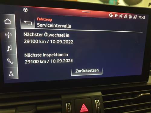

aus aktuellem Anlass mal eine Frage: Mein SQ5 FL EZ 09/2021 hat als Intervall vom Werk 30.000 oder 12 Monate. Ist das dann flexibel oder fest? Auf Nachfrage bekam ich keine befriedigende Antwort und in der BA steht gar nichts mehr dazu drin ...
Hätte ja am liebsten fest 15.000 / 1 Jahr (12 Monate) und habe eben im RS3 Forum gelesen, dass Audi das nach Rücksprache / auf Anfrage des Servicebetriebes wohl sogar genehmigen würde und auf Service Komfort abrechenbar macht.
Kennt sich da jemand aus? Lieben Dank und
@Scotty291
Wann hattest du denn deinen ersten Ölwechsel oder bist du noch "nach der Erstauslieferung"?
Setze das Thema jetzt hier fort, da es ja nichts mit Ölverbrauch zu tun hat. Im Prinzip (da ich auch einen Wartungsvertrag habe) bin ich ja froh, dass jährlich gewechselt werden sollte. Nach meinem ersten Ölwechsel sind es jetzt aber wieder 2 Jahre / 30000 ... Das verstehe ich halt nicht. Siehe auch mein Beitrag mit der Frage vor geraumer Zeit hier im Thema.
Edit:
zu deiner Frage des Zurücksetzens: Du musst dann bestätigen, tatsächlich einen Ölwechsel durchgeführt zu haben und es wird automatisch der Festintervall 1 Jahr / 15000 km aktiviert. So zumindest erwin und Auskunft meines 🙂
Edit 02: Bild vor erstem Ölwechsel und danach.
Auslieferung SQ5
Nach erstem Ölwechsel SQ5
Edit:
@Nanum
... erst ca. 10.000 km runter (Erstauslieferung). Wenn es nach dem 1. Ölwechsel dann wie üblich auf 2 Jahre springt, werde ich nicht weiter meckern ...
Kurzes Update: Ölwechsel nach 1 Jahr und 1 Monat bei 27.500 km
Neues Ölwechselinterval: 2 Jahre oder 30.000 km .... also wie erwartet.
