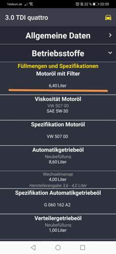

Ich habe 7 Liter gekauft und hatte was übrig.
Denn haut das hin mit den 6,4. danke.
Und auch danke für die 8 Liter ... mannmannmann
Bei meinem BiTu 2018 sind es 8 Liter laut Datenblatt.
@CompetitionDriver schrieb am 28. Februar 2021 um 22:28:39 Uhr:
326PS Competition
Motoröl 6.4 Liter
Ölberater😎 wenn’s schnell gehen muss
http://motul.lubricantadvisor.com/Default.aspx?...
Hier
Screenshot-20210301
So sieht’s aus
Tatsächlich hat die Angabe von 8 Liter Motoröl schon häufig für Verwirrung gesorgt. Selbst im Datenblatt von Audi stand dieser Wert schon drin. Vielleicht war das ein Übertragungsfehler aus dem alten 3.0 TDI 240 PS. Der hatte tatsächlich so viel Motoröl. Der Competition und übrigens auch der 313er BiTurbo schon, haben nur knapp 6,5 Liter Motoröl.
