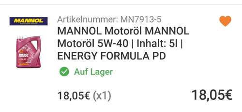

Ich fahre regelmäßig eher unter 60km zur Arbeit. Bin bei meinen Recherchen gerade auf das Mannol 5 W40 Formula PD als MB 229.51 Preis-Leistungssieger gestoßen.

Hej, von dir genannte Mannol hab ich bei der letzten Rabattaktion auf Öl bei Autodoc für 18 Euro 5 Liter gekauft, dazu den Filter von Mann für 7 Euro da bin ich unter 35 Euro für einen Ölwechsel alle 10 Wochen!

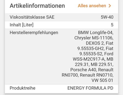

Hej,das 5W40 hatte aber auch Mal ne Freigabe!
https://www.mannol.de/products/synthetic-engine-oils/mannol-energy-formula-pd-5w-40

Das war einmal haben wir beim Aral ja auch schon festgestellt, wobei das bei Mannol nur als Empfehlung gelistet ist und somit keine Freigabe.

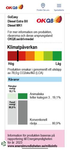

Kraftstoff wird bei mir immer zusätzlich „additiviert“ beim Diesel für innermotorische Reduktion von Partikeln. 2-Taktöl, Mannol 9930 (Schmieradditiv) und immer ein großer Schluck HVO (meistens 20% analog zum OMV MaxxMotion) für die Laufruhe.
