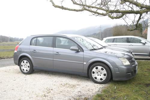

Ich fahre einen 2004-er Signum - ex- Polizei-Zivilfahrzeug - mit 1,9 Ltr/150 PS Dieselmotor.
Eingefülltes Liqui Moly ist entsprechend GM-LL_B-205 vom Juni 2022 und jetzt ca. 9.000 km Fahrstrecke.
Kann man die Empfehlung aus der Bedienungsanleitung von 2 Jahren/25.000km folgen?
Danke im Voraus.

Der Z19DTH hat eigentlich 1x Jahr oder 30.000km, je nachdem was zuerst eintritt.
Die 30.000km würde ich aber nur ausnutzen, wenn er viel auf Strecke bewegt wird. Ich habe bei unserem immer so zwischen 15 und 20.000km gewechselt und bin damit sehr gut gefahren.
Dann dürften die Einträge in der Bedienungsanleitung nicht stimmen, denn - wie schon erwähnt - auf Seite 235 stehen bei der geforderten Ölqualität 2 Jahre und/oder 25.000km. Trotzdem Danke!
Doch, durchaus möglich. Du hast ja das Zwischenmodell.

Ich habe nochmal im TIS geschaut. Ab MJ 2006 gibt es wieder den starren Intervall, 1 Jahr oder 30000 km Davor gab es noch die flexiblen Serviceintervalle, 2 Jahre oder 50000 km oder auf Kundenwunsch ab Werk beim 1.9 Diesel mit DPF, 1 Jahr oder 15000 km bzw. ohne DPF, 1 Jahr oder 30000 km.

Du solltest aber eine Wartungsanzeige haben. Drücke mal den Rückstellknopf für den Tageskilometerzähler, dann leuchtet das Oelsymbol und die Restreichweite auf.
Die Anzeige sollte so intelligent sein, dass es auch die Kurzstrecken berücksichtigt, ich meine es wird anhand der Zeit und der Startvorgänge gerechnet.
