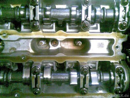

Hier mein alter Ford, von 96 mit 212Tkm-Laufleistung, der mit 0W40 lief.
Zetec-003
Zetec-005
Der ist sauber oder?

Bei der Einstellung von den Bildern geht es nicht um die Laufleistung, sondern um die Sauberkeit. Hättest Du Dir es genauer angeschaut, anstatt gleich loszutippen, hätts auch selber drauf kommen können - der Polakmaster hat es jedenfalls erkannt. Vergrößert man die Bilder, sieht man es sehr gut, dass die Welle zwischen den Nocken blitzeblank sind, die sehr gut erkennenden Metallmasern lässt sich das bestätigen.
