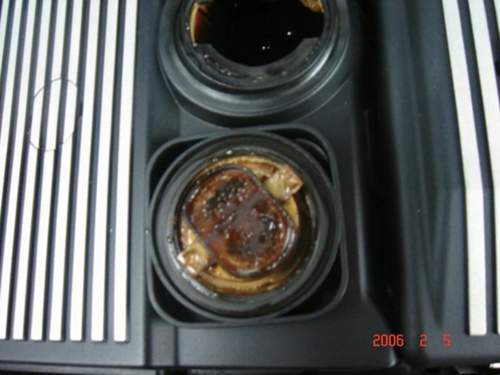

Bei mir liegt sicher kein Defekt vor. Der weiße Schleim hat sich bisher noch bei jedem meiner Benziner im Winter gezeigt. Das dürfte normal sein
das kommt von den kurzstrecken weil das öl nicht richtig warm wirs.. war bei meinem e46 damals auch jeden winter
Bild #204181382
@ Pit
Der Ölkreislauf ist nicht geschloßen, er ist über die Motorentlüftung mit dem Ansaugtrakt verbunden und die "Blow By"Gase die neben dem Kolben ins Öl gelangen gibt es ebenso.
Der gelbe Schleim ist Kondensat, im Kurzstreckenbetrieb.. im Winter besonders, weil er sich bis ca 60-70C° Öltemperatur am kältesten und oder höchsten Punkt des Motors absetzt.
Bestehen tut dieses aufsteigende Kondensat hauptsächlich aus Wasserdampf aus der Verbrennung und dem Öl.
Im Extremfall kann es zur starken Ölverdünnung kommen, was dann die Schmierleistung des Öls verschlechtert und bis zum Motorschaden führen kann, allerdings erst ab einer Ölverdünnung von 30% oder so..😉
Hat man diesen Schleim regelmäßig, tut man gut daran jährlich das Öl zu wechseln, um der Ölverdünnung und dem Ölverschleiß entgegenzutreten! Diese wird auch so von Fachleuten angeraten, da die Wasseranteile und mangelnde Temperatur das Öl schneller verschleißen lassen.
Was auch hilft, ist das Öl/den Motor einmal die Woche richtig durchzuwärmen, sodas die Temperaturen so stark steigen, das das Kondensat vergast und über den Ansaugtrakt bzw die Motorentlüftung abgeführt werden kann.
Ist also ein alltägliches Geschehen und kein Defekt.. bei Zylinderkopfschäden bzw wenn Wasser ins Öl kommt hat man das auch verstärkt, das ist aber die Ausnahme..
