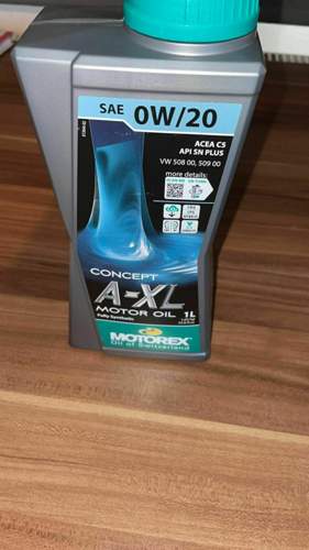

Habe heute folgende Meldung erhalten:
Bitte maximal 1 Liter Öl nachfüllen.
Weiterfahrt möglich.
Ich habe Stand jetzt 22500km auf dem Tacho. Würdet ihr den Ölservice jetzt gleich machen lassen und erst garnicht mehr nachfüllen? Oder mal nachfüllen und bis 30000km fahren? Müsste das Öl, falls ich jetzt nachfülle, kaufen.
Ich dachte mir schon, dass man bei ganz normaler Fahrweise (keine unnötigen hohen Drehzahlen, Motor warm laufen lassen) locker bis fast 30000km fahren kann ohne mal zwischenzeitlich Öl nachfüllen zu müssen. War das ein Irrglaube?

Habe jetzt das 0W20 mit 508 00 um 23€ pro Liter gekauft. Mein Händler hätte 30€ verlangt, aber fürs nachschütten wars mir noch ein Tick zu teuer. Er sieht mich sowieso beim Ölservice in 7000km wieder. Da darf er mir dann sein 30€ Öl reinschütten.

Habe btw diese Marke gekauft. Kenn sowieso nur die 2-3 namhaftesten Hersteller alle anderen sagen mir Nüsse. 🙄
