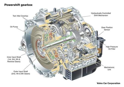

Bin mir so unsicher mit dem Filter.
Ein Volvo Getriebe von 2008 hat sehrwohl außen einen Filter zum wechseln.
Foto habe ich mal hinzu gefügt.
Nzr wie ist es bei einem c30d5 09/2007?
