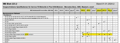

da liest du falsch...
https://operatingfluids.mercedes-benz.com/sheet/223.2
die Viskositäten ergeben sich dann aus der jeweiligen MB Freigabe 229.51, 229.52, 229.61, 229.71, 229.72
https://operatingfluids.mercedes-benz.com/sheet/229.51
https://operatingfluids.mercedes-benz.com/sheet/229.52
https://operatingfluids.mercedes-benz.com/sheet/229.61
https://operatingfluids.mercedes-benz.com/sheet/229.71
https://operatingfluids.mercedes-benz.com/sheet/229.72

Danke für die Hilfe und die Links.
Für den M264 ist also zulässig:
MB 229.51
MB 229.52
MB 229.61
MB 229.71
MB 229.71
Momentan ist Öl der Viskosität 5W-30 drin. Das würde ich dann auch so beibehalten.
Damit bleiben also noch übrig:
MB 229.51
MB 229.52
MB 229.61
Nach welcher Freigabe sollte man das Öl dabei aussuchen, oder ist das völlig egal, weil 5W-30 dann eh immer gleich ist, egal welche Freigabe?

Ein 5W-30 mit Auslobung "MB-Freigabe 229.51"
Beispielsweise Mannol Energy Combi LL 5W-30 oder Addinol Gigalight MV 0530
