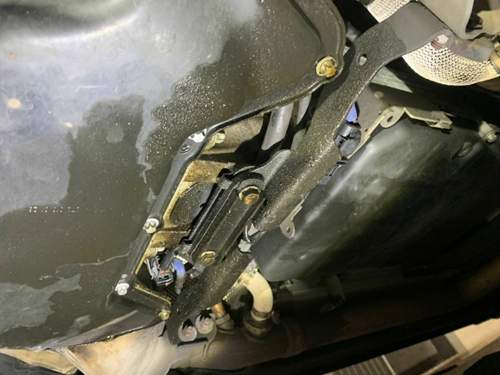

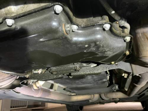

Ich hoffe jemand kann anhand meiner Bilder meine Diagnose bestätigen…oder dementieren.M272 DE35 Ich habe starken Ölverlust….habe jetzt 2L in 4.5k. Kilometer nachgekippt.Ölwanne sieht aus wie Sau,ausserdem tropft er auch oberhalb des Anlassers,scheint die KGE zu sein…aber nicht so massiv
Meine Frage wäre,wie wahrscheinlich ist eine undichte Ölwanne…??Oder bin ich hier auf der falschen Fährte?
Danke schon mal

Servus, zuerstmal alles gründlich reinigen mit bremsenreiniger. Wirklich gründlich und nicht sparen. Dan wie gewohnt 1 tag fahren und erneut schauen wo das öl ausläuft. Durch das fahrtwind kann öl in alle richtungen sprühen und sich verteilen, eine solche diagnose ist schwer ohne reinigung.
Bei mir war es das selbe und es war die dichtung, habe aber sicherheitshalber ölwanne mit erneuert.
Beim Anschrauben der neuen Ölwanne Drehmoment beachten.

Ob die Ölwanne undicht ist oder aber eine andere Undichtigkeit vorhanden ist zeigt sich, nachdem du penibel mit Bremsenreiniger die Ölspuren beseitigst und dann nach einer Fahrt kontrollierst wo der Ölaustritt ist.
Hallo, ja ich würde die ölwanne mit erneuern, man weis nicht ob diese sich verzogen hat. Ich hatte den w212 bj 2014 und bei 90.000km war die undicht und habe diese erst bei 130.000 gewechselt da war es fällig. Ob dichtmasse oder dichtung beides kann mit der zeit porös werden.

Hast du das selbst gemacht?Wie schwer geht die Wanne runter?Da ich bei mir nur Auffahrrampen zur Verfügung habe,bin ich mir nicht sicher ob ich das selbst machen soll
Wenn ich nicht falsch erkenne liegt deine ölwanne frei. Meine ölwanne hatte eine längliche teils flache form und ging unter dem träger durch. Der träger musste bei mir herabgesenkt werden um an die schrauben ran zu kommen. Viel arbeit weil die spur usw neu eingestellt werden musste.
Prüf bitte vorher ob alle schrauben ohne probleme zu demontieren sind, wenn nichts im weg steht ist das eine schnelle arbeit. Wenn du es selber machen willst, lass dir dabei zeit. Besorg dir neues öl + ölfilter. Besorg dir am besten eine neue ölwanne (also das untere kunstoff)und dichtmasse. Habe 2 flaschen bremsenreiniger bereit für alle fälle um die flächen gründlich zu reinigen. Als erstet öl ablassen und den stecker vorsichtig demontieren. Die masse muss sorgfälltig entfernt und entfettet werden. Schau dir in youtube bitte videos an wie man genau die masse auf die ölwanne drauf spritz. Die schrauben ausen müssten 6-8Nm haben und dabei überkreuzt anziehen. Erst ansetzten dan überkreuzt anziehen. Die ölablasschraube am besten auch erneuern plus dichtring. Drehmoment beachten steht oft auf der wanne drauf, War glaube 30Nm. Danach am besten 2 std warten, sicher ist sicher. Öl auffüllen und llstand prüfen und gegebenenfalls nachfüllen.. die wanne gut beobachten ob alles trocken bleibt. 10-20 km später kontrollieren…
Wenn die schrauben wirklich frei liegen sollte es mit der auffahrrampe funktionieren.. nur das öl muss eben richtig aufgefangen werden.
