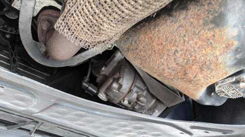

Habe gestern in einer freien Werkstatt einen Öl und Filterwechsel durchführen lassen wobei ich nicht persönlich anwesend war. Nach Zahlung der Rechnung wurde ich darauf hingewiesen das die Ölwanne an meinem Golf Plus Baujahr 12 / 2008 stark verrostet sei und zeitnah gewechselt werden sollte um einer Durchrostung und daraus weiterer Folgeschäden vorzubeugen.
Kann das sein das die Ölwanne an einem 14 Jahre alten Golf Plus wirklich durchrosten kann?
War erst vor einem Jahr beim Dekra und der Tüv wurde ohne Beanstandung durchgeführt!

Bin mir im Zweifel ob ich nicht lieber doch eine neue Ölwanne einbauen lasse. Schliesslich ist mir bewusst welche Folgeschäden eine Durchrostung haben kann und dann wird es sicherlich neben der Reparatur noch um einiges teurer werden.

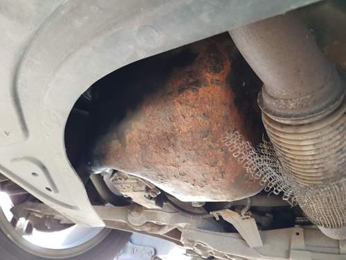

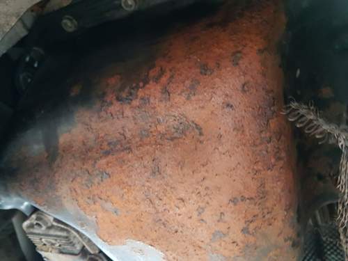

Hier ein paar Fotos von der Ölwanne Vor und Nach der Reinigung mit einer Stahlbürste!
Anhand der Fotos kann man meiner Meinung nach schlecht abschätzen, ob eine Durchrostung kurz bevor steht. Daher musst du wohl oder übel selbst entscheiden bzw. auf den Rat deiner Werkstatt vertrauen.
Ach ja, das Flexrohr (das Teil, an dem du das Drahtgeflecht entfernt hast) wird vermutlich auch nicht mehr lange mitmachen.

Ich würde die Ölwanne wechseln! Nach dem nächsten Winter läuft wahrscheinlich das Öl auf die Straße!

Da sah die Ölwanne meines seligen 6N aber viel rostiger aus! Und hat bis zum Schluß (22 Jahre) durchgehalten. Klopf die Wanne doch mal ab. Wenn das Material an einer Stelle weich ist, sofort wechseln. Ansonsten: Mit Rostumwandler behandeln, eine Lackschicht drüber jauchen und bis zum nächsten Ölwechsel warten.
Und selbst wenn die Wanne durchrostet: Da geschieht nicht schlagartig und großflächig. Anfangs zeigt sich das durch eine verölte Wanne und ein paar Tropfen Öl auf dem Boden.

Ich würde die Ölwanne mit grobem schleifpapier den groben Rost abmachen, dann einfetten und beim nächsten Ölwechsel die Ölwanne tauschen.
