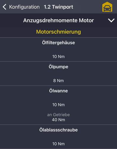

Kann mir jemand die vorgeschriebenen Anzugsmomente für die Befestigungsschrauben der Ölwanne nennen (16 kleine Torx-Schrauben zum Motorblock und 3 größere seitliche zum Getriebe)?
Hintergrund: (bislang nur mäßige) Ölfeuchtigkeit unten an der Ölwanne, genaue Austrittsstelle noch unklar. Ehe ich irgendeine größere Aktion starte, will ich erst einmal die Anzugsmomente überprüfen, ob eine Schraube locker ist. Vermutlich eher nicht, könnte aber ja sein.

Die zum Getriebe 40Nm, die anderen 10Nm

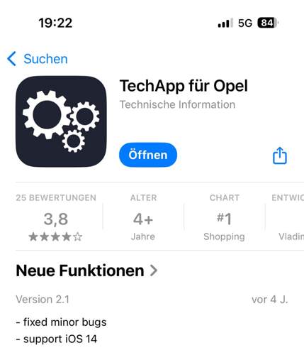

Moin,
falls noch andere Drehmomente gebraucht werden, "TechApp für Opel" aufs Smartphone laden, Fahrzeug und Motorisierung heraussuchen, Werte ablesen und gut ;-)

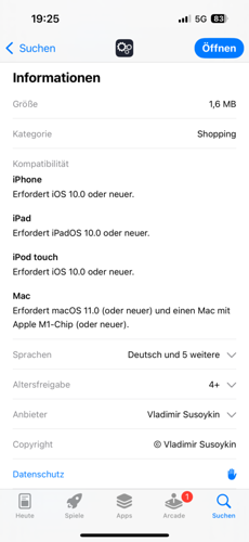

Mit „TechApp für Opel“ werde ich im Google Play Store nur auf die „myOpel“-App von Opel verwiesen, was aber im wesentlichen eine Anwendung für Kundenbetreuung und vor allem Werbung zu sein scheint, das allerlei persönliche Informationen abfragen will. Ein anonym einsehbares Verzeichnis technischer Daten finde ich dort nicht. Oder ist eine andere App gemeint?
Die App gibt es nur für iOS.
D.U.
IOS

Eben, das Gerät das mir angezeigt wird als kompatibel ist mein Autoradio im Tigra Twintop. Da läuft ein Alt-Android ;-)
