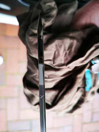

Auto ist inzwischen wieder im Einsatz,
Werkstatt hat nur Drosselklappe und Ansaugbrücke gesäubert, das ganze war ziemlich verrußt und wiedermal eine manuelle Regeneration durchgeführt + Ölwechsel.
Heute habe ich nachmittags Öl kontrolliert und wieder eine Verdünnung festgestellt nach 400 km.
Ich weiß nicht mehr weiter, tippe trotzdem auf die Injektoren, denke nicht, dass die Kiste schon nach 400km regenerieren muss.
Anbei ein Bild vom Peilstab, nach dem Ölwechsel lag das Öl ca 3mm unter dem zweiten Loch.

Aber eine Reinigung nach 400 km ist ganz normal. Kommt auf das Fahrprofil an. Bei mir manchmal schon nach 90 km reiner Stadtverkehr.
Kleiner Tip: Füll mal als Motoröl ein 10W40 mit Spezif. C3 rein, dann wirds sowieso etwas besser mit der Verdünnung.
