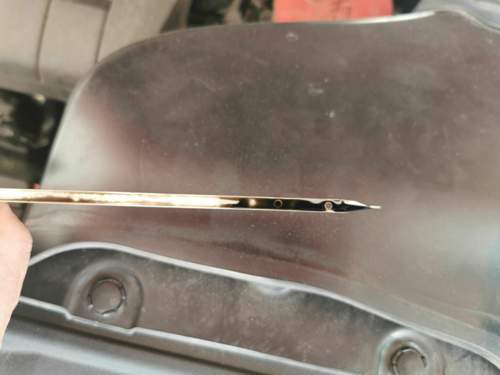

Ich fahre einen Outlander 2.2 DI-D+ 4WD, EZ 05/2011 und stelle schon von Anfang an eine Ölverdünnung fest. Der Ölstand steigt und steigt.
Laut meinem Händler würde das Phänomen durch das Reinigen des DPF ausgelöst.
Auf dem Fahrzeug sind aber schon alle Softwareupdates drauf, ich fahre keine Kurzstrecke, achte aber auf frühes Schalten (wird im Fahrzeug durch Shift Symbole angezeigt). Die Reinigungsvorgänge des DPF bemerke ich jedesmal, wenn die Leerlaufdrehzahl angehoben wird, der Spritverbrauch steigt auch in der Durchschnittsanzeige schlagartig an und im Schubbetrieb geht die Anzeige nicht auf Null. Diese werden jedesmal auch sauber bis zu Ende geführt und außerhalb des Fahrzeuges stinkt es hinterher nach heißem Filter. Ich kann fast die Uhr danach stellen, so alle 650 km erfolgt eine Reinigung.
Da laut meinem Händer erst ein Ölwechsel auf Kulanz (wobei ich mich hier Frage, warum Kulanz, man hat mir ein fehlerhaftes Fahrzeug verkauft und ich muss hier noch einen Kniefall machen, damit das Öl getauscht wird??) bei der x-Markierung gemacht wird, bin ich mir sicher, alles oberhalb der Max-Marke kann doch nicht gut sein für die Maschine, oder?
Gibt es hier noch mehr Betroffene? Laut meinem Händler hat er einige ASX mit dem Problem und einige Outlander mit der 177 PS Maschine. Und auch hier vom Fahrprofil vom Kurzstreckenfahrer bis hin zu dem, der jeden Tag 150 km am Stück runterspult.

Nach Einbau der LED ca 500 km (Situations bedingt nur Stadt) gefahren, Outi verdünnt munter weiter obwohl keine Regeneration stattgefunden hat, laut Kontroll - LED.
Kann mir jemand erklären wie das überhaupt technisch möglich ist.
Bleiben ja eigentlich nur noch die Injektoren und Kolbenringe als Ursache übrig oder?
Hatt hier jemand noch Vorschläge was man jetzt noch machen kann.

500 km reine Stadt und keine Regeneration? Ist schon sehr ungewöhnlich. Wenn ich 80% Stadt und 20% AB fahre, regeneriert er zwischen 150 und 300 km.
Hast Du vielleicht die LED falsch angeschlossen? Polung geprüft? Start/Stop immer abgeschaltet?
Empfehlung: Versuchsweise die nächsten 5 000 km Superdiesel tanken !
Ansonsten ab zum Freundlichen und Speicher auslesen lassen. Füllgrad des Partikelfilters auslesen.
Berti
Ja LED ist korrekt verbaut,leuchtet auch wenn man die Heckscheibenheizung anmacht.
Im März wurde eine manuelle Reg. angestoßen DPF ist leer und der Ansaugtrakt ist auch gereinigt worden. Seitdem (wie geschrieben) nur 544km gefahren.
Meister sagte uns, dass die nächste Reinigung erst nach ca. 700km stattfinden wird.
Deswegen verstehe ich nicht warum die Kiste verdünnt obwohl nicht regeneriert wird.

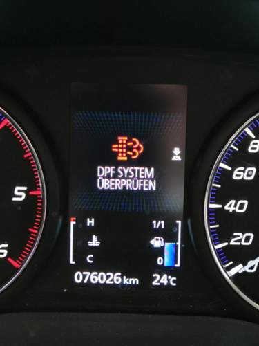

Nach 700 km, Meldung im BC bitte DPF System uperprüfen.
Warum???
Laut Werkstatt wurde das System doch gereinigt etc. was soll die Meldung jetzt?? Ich kapier gar nichts mehr, die Kiste macht mich fertig!

Als Anhang ein paar Bilder
@Sanoek-dh schrieb am 25. April 2020 um 21:43:40 Uhr:
Was braucht man bei Mitsubishi um selber den Fehlerschpeicher auslesen zu können?
Ein Smartphone mit Android, die App Torque, ein Bluetooth OBD2 Adapter/Stecker. Den in die OPDII Schnittstelle reinstöpseln, mit der App per Bluetooth verbinden. Hat das geklappt Fehler auslesen. Eventuell kann man den Fehlercode sogar löschen.
