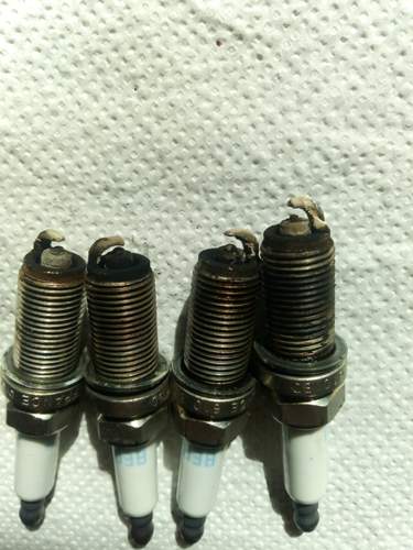

Zündkerzen und Luftfilter prüfen.
Hatte ich letztens bei nem Nissan..
Die waren fertig..Motor lief aber ganz normal.
Zündkerzen
