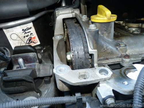

So... habe leider Info bekommen.
Der Meister da war sehr nett und hatte Vorab erstmal nachgeschaut was er ohne großen Aufwand durchführen kann.
Mit Gewissheit kommt es vom Zahnriemenantrieb her. Ob er allerdings gerissen oder nur übergesprungen ist kann er nicht genau sagen.
Dafür müsste er weiter "zerlegen". Er hatte nur den Motorhalter abgebaut und dann Einsicht auf die 15cm Zahnriemen gehabt.
Der Zahnriemen wäre an der äusseren Seite ausgefranst und er vermutet das evtl. die Spannrolle / Umlenkrolle nicht mehr richtig geführt hat. Die Nockenwellenräder haben einen kleinen Metallrand, da hat er sich evtl. aufgerieben und ist übergesprungen.
Evtl. ist er auch weiter unten gerissen, nur das konnte er nicht sagen.
Fakt: Ob "nur" Übergesprungen oder gerissen die Arbeit & kosten tun sich nicht viel.

So kurzer Bericht zum Stand der Dinge, Bilder folgen noch...
1.Zylinderkopf ab. Alle Ventile krumm, nicht mal eines noch gerade.
Weiter Schäden habe ich noch nicht geprüft. Liegt erstmal im Keller.
2.2-3 Nocken auf der Welle haben derbe riefen, weil wohl der Schlepphebel darunter abgehauen ist und die Nocke noch weiter drehte.
3.Fast alle Schlepphebel wusselten irgendwo im Kopf herum. Auf jedenfall nicht da wo sie hingehören.
4.Umlenkrolle. da war nur noch ein nacktes Lager, das Kunstoffrad hats wohl zerbrösselt. Teile von der Umlenkrolle haben sich mit der Spannrolle verschweißt ;-)
5.Kurbelwellenzahnrad : Komisch, eigentlich hätte man eine Nut mit Keil verbauen können. Scheint aber nur so mit der Riemenscheibe "geklemmt" zu werden. Aber ein Konus war da auch nicht ? Das Zahnrad kann ich so von der Kurbelwelle entnehmen.
6. Im Block am obersten rand sind für 1-2mm Ausbrüche von dem krummen Ventil entstanden ? Aber nicht bis in die Laufbahn.
Kann man den Block dennoch verwenden oder ist der nun definitiv hin ?
Bilder stelle ich noch rein...

Dein Kurbelwellenzahnrad hat eine Nut, ebenso der Kurbelwellenstumpf, beide werden durch einen kleinen Metallstift fixiert. Sieht man wunderschön auf deiner Nahaufnahme.
Vermutung: Wenn du das Rad da Problemlos bewegen kannst, ist dir da der Stift fliegen kann und dürfte der Auslöser des ganzen gewesen sein. Ist der gleiche Effekt wie beim Überspringen.
Würde auch bedeuten, dass der Schaden der Spannrolle und des Zahnriehmens Folge, und nicht auslöser dafür waren.

Ich befürchte der Block ist hin! Kopf müsste ohnehin kernsaniert werden: Ventile neu, Nockenwellen neu, Ventilführungen usw. Was aber bedenklich bei dir ist, sind die Ausbrüche an der Zylinderkante sowie die Kolben Schäden am Rand. Diese Stellen sind thermisch mit der höchsten Belastung ausgesetzt und daher fürchte ich um den Block zu retten, müsste dieser auf Übermaßkolben geschliffen werden.
