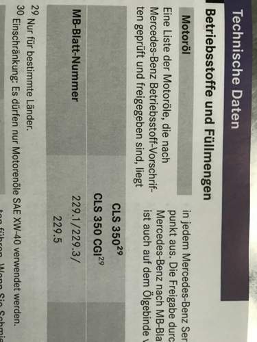

Naja der 350 cgi braucht ein Öl mit 229.5 oder 229.3. Freigabe . Und laut Handbuch muss es ein xxW40 Öl sein und kein xxW30 oder sonst was .das alte Öl war ein 5w30 mit 229.31/ 229.51 Freigabe . Und das ist kein Einzelfall. Habe öfter gelesen das Leute in ihren m272 öfter ein 5w30 mit 229.51 Freigabe reinkippen obwohl im Handbuch was ganz andere steht . Warum das so gemacht wird weiß ich nicht
Fahre den 350CGI seit 7 Jahren. 229.3/5 stimmt, aber wo im Handbuch steht was von xxW40? Es kann absolut beliebiges Öl innerhalb von 229.3/5 genutzt werden!
Folgende Viskositäten sind aktuell enthalten:
0/5/10w40
0/5w30
5w50
Hier steht es... gut beim Verweis steht nicht das es zwingend für den 350 cgi gedacht ist. Mein Fehler aber habe nur selten ein 5w30 mit der passenden Freigabe gesehen

Ich würde mich an die 229.5 Spezifikation halten, die ist etwas strenger und eher hochwertiger. Der Link zeigt alle freigegebenen Öle:
https://bevo.mercedes-benz.com/bevolisten/229.5_de.html
Ein 10W40 ist da nicht dabei aber schon paar 5W30.
Damit es eindeutig wird: Die Anmerkung mit der Ziffer 30 bezieht sich auf AMG-Fahrzeuge!
