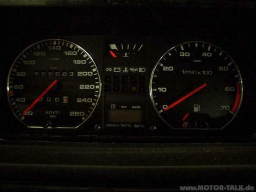

Ich selbst habe mir 3 LED in die untere Reihe des KI gebaut (2x Gelb, einmal Rot wegen der Symetrie) und stelle die Drehzahl über das normale Poti ein. Ich habe auch den Bausatz von h-tronic.

Ich möchte die LED´s auch in die freie, untere Leiste einbauen, da wo noch 5 freie Plätze sind...
Hab mir dann wegen der Symetrie auch schon meine Gedanken gemacht...
Sieht ja auch irgendwie Blöd aus, wenn die nicht mittig sind. Aber dann werde ich auch 3 nehmen, dann passt es ja wieder.

Ich uppe später mal ein Bild von meinem Tacho. Die zwei LEDs die ich zusammen geklemmt habe, sind natürlich nicht mehr so hell, aber ausreichend.
