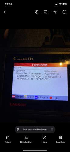

Hallo
Frage an euch
Bei meinen BMW 435i gibt es seit kurzem folgendes Problem.
Öltemperatur kommt schwer in Wallung und während der Fahrt fällt diese bis im Keller laut Anzeige.
Kurz danach kommt die Motor Kontrollleuchte.
Und Lüfter ist schwer am arbeiten?
Fehler ausgelesen
Kühlmittel Temperatur schwebend.
Heißt bestimmt das das Thermostat nicht mehr richtig arbeitet oder…
Könnt ja mal eure Erfahrungen mitteilen und vielleicht hatte ja auch schon einer das selbe Problem!!!
Muß noch hinzufügen das ein größerer ölkühler verbaut ist.
Und der noch nicht in der Abstimmung mit einbezogen wurde.
Gruß Thomas
Wenn die MKL leuchtet steht auch sicher etwas im Fehlerspeicher. Auslesen (lassen), danach weißt du mehr.
Habe ich ,und wie beschrieben ^^^
Ach ja, dein Text ist etwas unübersichtlich.
Womit hast du denn ausgelesen? Mir ist nicht klar, was genau "Kühlmittel Temperatur schwebend" bedeuten soll. Übersetzungsfehler des Programms?
Dass die Öltemperatur beim größeren Kühler nicht gut hochgeht, dürfte klar sein.
Hast du die Motor- / Kühlmitteltemperatur mal mit gelogt?
Entweder hat der Thermostat einen weg oder ein Sensor, vermute ich.
Mit BMW-Software auslesen sollte da eigentlich genauere Info bringen.
So stand es bei mir
Dann ist es vermutlich ein Sensor-Problem. Lass mal mit BMW Software auslesen und einen Ablaufplan durchführen.

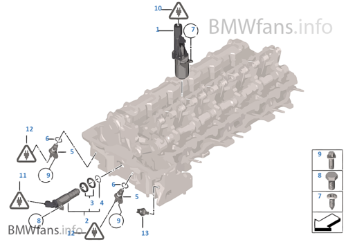

Wo sitzt denn der Kühlmitteltemoeretursensor.
Hat jemand ein Bild davon
BMW f32 435i
@Rossi_78 schrieb am 21. October 2023 um 18:06:24 Uhr:
BMW f32 435i
Nummer 13 auf dem Bild.
Temperatursensor
