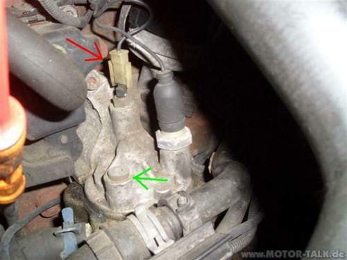

Hm.. also entweder ich bin total blind oder da ist nur ein Geber. Im anderen Gewinde sitzt n Blindstopfen. Muss ich wohl nachher nochmal rausdackeln und genauer hingucken 😉

Ich habe hier eine Fotografie, die mir eindeutig zeigt, das da der Tempgeber drinn sitzt, was ja auch logisch wäre.🙂

Er sitzt definitiv im Ölkühler.
Zusammen mit einem Druckschalter...
Sollte er da nicht sitzen, scheinst Du wohl keinen zu haben... 😉
Das lässt mir jetzt keine Ruhe... gleich wieder da 😁 😁
Edit: So, er ist natürlich doch da. Müsste doch der sein, den ich mit dem roten Pfeil markiert habe, oder? Aber gehört der nicht eigentlich an den anderen Anschluss?? (grüner Pfeil)
Oder sind die drei Anschlüsse vom Prinzip her gleichwertig?
Cimg1626-medium
Ja, muss er eigentlich.
Ich werd mir einfach mal einen neuen besorgen und den da reinschrauben, wo die Blindschraube jetzt ist. Dann muss ich den alten ja nichtmal rausdrehen und kann einfach n paarmal umstecken und die Werte vergleichen.
To be continued...
Das ist eine gute Idee, aber behalt den Blindstopfen 😉

Habe einen neuen Temperaturgeber an den dafür richtigen Platz eingebaut. Zeigt allerdings das gleiche an, nur ab und zu 2° mehr.
Kommt auf der Landstraße auch nach wie vor nur auf ca. 80°. Lasse ich ihn eine Weile im Stand laufen, gehts aber rauf bis 94°.
Ich schätze einfach mal, dass es daran liegt, dass der Fahrtwind das ganze viel zu stark abkühlt. Der Temperaturgeber misst ja gar nicht die Temperatur des Öls an sich. Denn das ist ja einfach nur ne Schraube, die nur mit der Stirnfläche Kontakt mit dem Öl hat.
Gemessen wird imho also eher die Temperatur des Ölkühlers (des Metalles), da die Kontaktfläche über das Gewinde dort ja viel größer ist und der Geber somit eher die Temperatur des Metalles annimmt.
Ich gehe jetzt einfach mal davon aus, dass das Öl bestimmt gute 10° mehr hat, als das Metall des Ölkühlers während der Fahrt. Würde bedeuten, dass die in der MFA angezeigte Temperatur bei Modellen mit Ölkühler immer zu gering angezeigt wird. Könnte natürlich sein, dass das von den Ingenieren berücksichtigt wurde, denke ich aber eher nicht.
Ich werd mir mal von nem Kumpel so n Laser-Thermometer besorgen und messen, wie warm das Gehäuse des Ölkühlers so wird und ob das mit den Werten in der MFA übereinstimmt.
