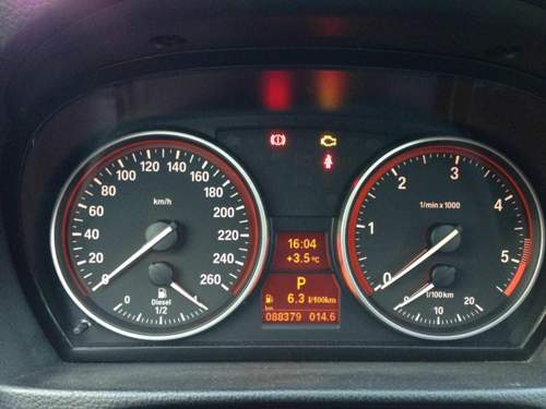

Unten im Bild ist ein Kombi High dargestellt!

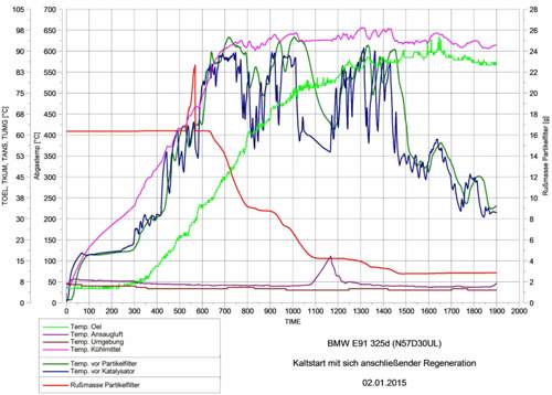

Beim N57 ist die Öltemp. (hellgrün) definitiv auslesbar siehe zweites Bild.
Tacho-high
Auswertung-temp

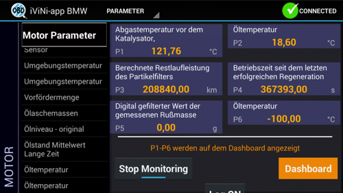

Also mit der BMWhat geht das wunderbar beim N57 Motor. Auch zum Kaltstart. Es gibt zweimal die Öltemperatur. Bei mir funktioniert nur die zweite. Die erste zeigt häufig 'Müll' an. So wie hier -100,00 Grad. Manchmal steht da auch +65,00 Grad.
Also beide probieren...
Oeltemp-dpf-rest-km

Öltemperatur nur die zweite funktioniert bei mir und die angezeigten 18 Grad hatte er halt, weil es etwas gedauert hat bis die BT Verbindung stand zum Handy und ich den Screenshot hinbekommen habe😁
Gestartet ist er bei 12Grad. Wie gesagt die Karre stand 2 Tage in der TG bei 8 Grad.
