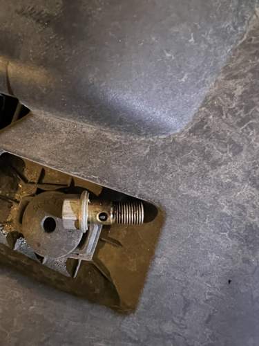

@CGIDRIVER schrieb am 15. Juni 2023 um 15:29:57 Uhr:
So viele Möglichkeiten gibt es ja nicht. Wenn man keine Ahnung hat, schaut man sich die Sache an, bevor man es zerlegt. Dann muß man sich hinterher keine dummen Sprüche anhören.
Also weißt du es nicht. Du Labertasche!
An der Schraube ist eine Dichtung. Wo soll die 2 Unterlegscheibe denn hin. Ich habe 2 Bilder gemacht
Zwischen Schraube und Ölleitung.
Zwischen Ölleitung und Turbolader.
Die untere Scheibe geht oft bei der Demontage stiften. Oder sie ist am Lader festgewachsen.
Schauen, das die alte Dichtung auch demontiert ist.
Anzugdrehmoment beachten.
@CGIDRIVER schrieb am 15. Juni 2023 um 15:55:37 Uhr:
Danke für die Info. Sah irgendwie unlogisch aus, das zwischen der Ölleitung und Turbolader auch eine kommt. Thx

Da stimmt leider einiges nicht in dem Video 🙁
Der Ort ist korrekt, der Rest mmh.
