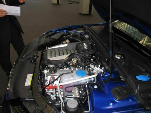

Wo sitzt den dieser stopfen? Hatte meinen 🙂 gefragt der sagte nur das würde nicht gehen?!?! Meine Angst ist das er wirklich nach 2000km schon 1l gesoffen hat😕 kann Vllt jmd ein Bild von diesem blindstopfen hochladen?

grob da :
im BILD zu sehen .- vorne links an Zylinder 1

Ich geh mal bei meinem nachschauen ob der da ein Röhrchen i-wo hat stelle einfach mal ein Bild rein
Also hab mal nachgesehen aber bin mir nicht sicher ob es das Röhrchen neben dem Ölfilter sein könnte🙄

das ist der blindstopfen
ok cool. brauch ich dann nur den Peilstab oder noch was anderes?
