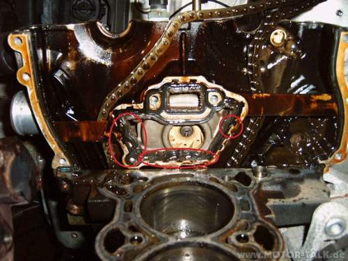

Guten Tag, ich musste feststellen das irgendwie der Ölstand nicht sinkt, die letzte Motoröl Auffüllung ist mittlerweile fast 2-3 Monate her und habe auch schon ca ü2000km gefahren. Meine Frage ist auch, weiß jemand welche Gründe das haben könnte? Die Ölpumpe scheint ja zu funktionieren(Wagen war erst beim TÜV und schien alles in Ordnung zu sein, leider nicht durchgekommen aber hatte andere Gründe Koppelstange und Stellmotor Scheinwerfer) habe auch einen kleinen Leistungsabfall bemerkt und die Lenkung ab und zu etwas Schwerer geht was eigentlich wie auf die Ölpumpe zurückzuführen ist.
Zu dem war der Öldruckschalter vor ein paar Monaten kaputt mittlerweile neu und hat die Lambdasonde in Mitleidenschaft gezogen aber kann das auch ein Grund sein die Lambdasonde wegen dem Leistungsabfall

Könnte sein, daß sich das Öl mit Wasser mischt,manchmal wird Ölstand dann sogar höher...
Und was kann man dagegen machen bzw wie merkt man das?

Die Servolenkung ist beim Corsa C elektrisch und nicht hydraulisch.
Hat also nichts mit Öl, oder Ölpumpe zu tun.

Solange dein Corsa keine Kühlflüsdigkeit verliert und dein Motoröl am Ölstab ganz normal und nicht wie Karamellcreme aussieht, musst du dir auch keine Sorgen machen über Wasser im Öl.

Wenn du keinen Kühlwasserverlust hast, wird sich auch kein Kühlwasser mit dem Öl vermischen.

Vielen Dank, das ist gut zu wissen, der Wagen hatte mal ein Problem dass das Motoröl relativ schnell sinkte aber das ist gut zu wissen vielen Dank. Das Kühlwasser ist tatsächlich etwas dunkler verfärbt minimal orange, dass sollte ich besser dann wohl kontrollieren lassen.

Dann solltest du mal eine Werkstatt aufsuchen und mal die Steuerkette erneuern lassen.
Denn dann hast du eine neue Steuerkette und gleichzeitig den Motor wieder richtig abgedichtet.
Hä? Steuerkette hat doch nichts mit Dichtigkeit zu tun,oder hab ich was verpasst?

@vecorange
Was befindet sich zwischen Steuerkettengehäuse und Stirnseite Motor?
Richtig. Eine Dichtung.
Was dichtet die ab unter anderem?
Richtig. Die Wasserpumpe im Steuerkettengehäuse zum Motorblock.
Und in dem Zuge kannst auch gleich die Steuerkette mit erneuern.
Anbei mal ein Bild von der Rückseite der Dichtung und die Stellen wo die undicht wird.
Jetzt verstanden?
Steuerkettengehäuse Dichtung
