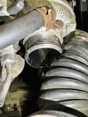

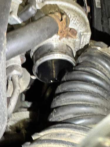

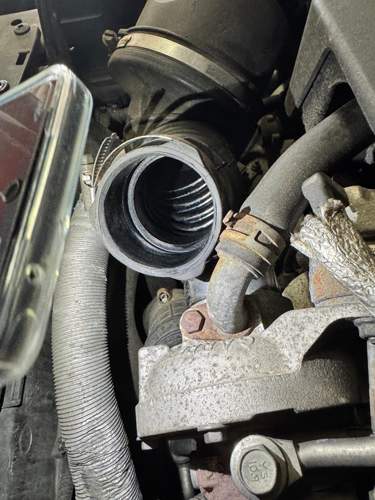

@Zahni1006 Du hast ja scheinbar den ölwechsel selbst gemacht. Hast Du denn nach der ersten Fahrt nochmal den ölstand kontrolliert und evtl. nachniveliert?
Ich hab mal beim Turbo nachgeguckt und es könnte sein das, dass Spiel mehr geworden sein könnte, kann auch nur Einbildung sein.
Ich hab mal ein paar Bilder und ein Video angefügt.
Bringt das was um dazu was sagen zu können ?
