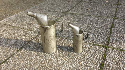

Das Altöl hatte ich ja in die leeren Kanister gefüllt. Als ich draufgeschaut habe waren das gemäß den Markierungen über 7 Liter. Demnach war zuviel Öl auf dem Q. Ich habe es zwischenzeitlich beim Händler abgegeben und kann nicht mehr nachvollziehen wieviel es wirklich war... Das die Skala am Kanister eine höhere Genauigkeit als die Ölkanne hat hört sich schon verrückt an, aber ausschliessen kann ich es nicht...
Also wenn ich Öl einfülle, dann doch direkt aus dem Gebinde (5 Liter, 4 Liter oder 1 Liter).
Diese haben doch eine Markierung im 0,1 Liter Abstand.
Eine Ölkanne verwende ich nur, wenn ich Öl aus einem Fass entnehme, aber dann nur eine Metallölkanne (siehe Bild). Die sind wirklich maß genau!
20171021-163003

Genau so eine hatte ich auch, halt nur aus Plastik. Direkt aus Kanister fülle ich nicht ein, die neigen zu sehr zum schwappen.
Will ja nicht den ganzen Motor und den Abstellplatz einölen. Auf jeden Fall kommt mir jetzt eine genaue Kanne ins Haus. Brauch man ja nur beim Ölwechsel. Bei allen anderen Flüssigkeiten muß man ja nicht genau auslitern.
