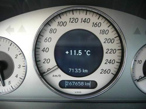

Hallo an alle Wissenden.
Meine Diva hat mal wieder ein Problemchen.
(S 280 CDI MJ. 2005 DB 2112231A697444)
Ich wollte 1000km nach dem Service den Ölstand ablesen. Leider im KI nicht möglich. Genau genommen komme ich überhaupt nicht in den Werkstatt Bereich. ( Zündung 1..Temperatur...drei mal R.... Kein Piepen)
Muss ich damit an eine SD, oder gibt es einen Trick eventuell?
Vielen Dank schon mal und beste Grüße
Jan

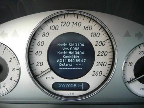

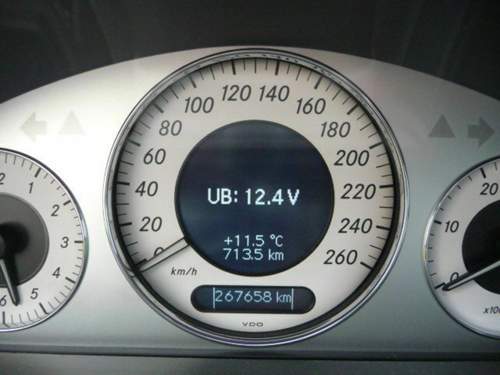

...mit Pfeil nach unten kommt man ins Service Menü.
Deswegen nochmal exakt die Vorgehensweise:
Zündung Stufe 1 -> KI auf Außentemperatur (bei mir) wechseln (s. Bild 1) -> 3x kurz Reset drücken (s. Bild 2) -> 1x Pfeiltaste nach oben (s. Bild 3) -> Zündung 2. Stufe (s. Bild 4)

Diese Vorgehensweise ist mir ja bekannt. Ich komme aber nicht mehr in das Service Menue. Das ging auf jeden Fall mal. Ich habe sowohl Bordspannung als auch Ölstand schon einige Male abgerufen. Mir scheint, daß seit dem letzten Service dies irgendwie ausgeschaltet ist.
Die Frage ist, wie man das wieder möglich machen kann. Die Werkstatt beteuert, das sie lediglich die Öl-Qualität eingegeben hat um die 20tkm Service intervall zu bestätigen.
Dank und Gruß Jan
