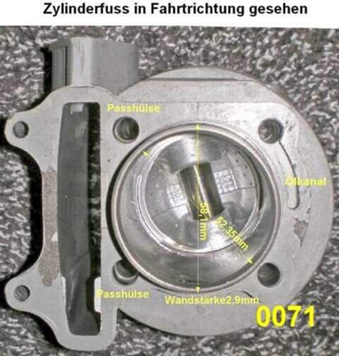

Den Zylinder werd' ich beibehalten und in Bezug auf die Ölversorgung wohl auf die Idee kommen, die gehäuseseitige Bohrung manuell oder maschinell schlicht zu erweitern, so daß diese dann mit jenem Abschnitt übereinstimmt, der von dem Zylinderfuß vorgegeben wird.
Evtl. komme ich allerdings auch auf die Idee, Fotos anzufertigen, die die Nichtübereinstimmung von Gehäuse und Zylinderfuß im Abschnitt der Ölversorgung aufzeigen, diese an Peugeot zwecks Analyse und evtl. Kostenerstattung zu übersenden. Ist dei Nichtübereinstimmung nicht beabsichtigt, liegt ja wohl ein Produktionsfehler vor, der zu keinem Zeitpunkt zu Lasten des Kunden gewertet werden darf.

Wie sieht denn die Fehlstellung des Ölkanals aus?
Ist die Ölbohrung seitlich versetzt zum Ölkanal des Zylinders oder einfach der vorgegebene Ölkanal im Zylinder zu kurz?Gibt ja nur diese 2 Versionen,bei der 2. könnte auch der Zylinder bearbeitet werden.
Zu lang wäre ja nicht so tragisch.
Die Ölbohrung im Gehäuse ist seitlich um die Hälfte der Bohrung versetzt.

Wenn aber der Kanal nur halb verdeckt war,müsste aber doch wenigstens ein Tropfen Öl an den Ventilen ankommmen oder hat noch eine schlecht passende Dichtung den Rest verschlossen?
@Kodiac2 schrieb am 13. September 2015 um 18:42:08 Uhr:
Evtl. die etwas eng ausgestanzte Metalldichtung, die sich zwischen Zylinder und Zylinderkopf befindet; viel Platz hatte keiner der 4 Stehbolzen. Würde auch erklären, wieso, (falls es so war), ein Teil des Motoröls in den Brennraum entwichen ist; das damals verwendete 5W40 war immerhin dünnflüssig und ständiges Nachfüllen angesagt.
