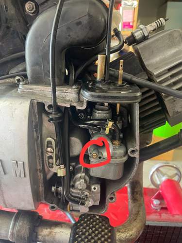

ich muss euch allen echt ein großes Lob aussprechen für die ganzen Tipps die ich hier bekomme.
Aber wie Pauliese schon schrieb, komme ich so langsam an meine Grenzen. Ich kann die Ölpumpe nicht testen, da die FS nicht anspringt. Die musste wohl anschoben werden um sie zu Laufen zu bringen.
Heute habe ich mir den Vergaser angesehen und werde nicht schlau daraus.
Wie auf den Bild 1 "Vergaser Düse" ist eine Düse zu erkennen, die 1 umdrehung rausgedreht wurde, welche Funktion diese Düse hat, kann ich nur vermuten.

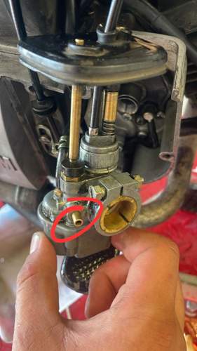

Bild 2 "Vergaser Anschluss", sieht man einen Anschluss, für den kein Schlauch vorhanden ist.

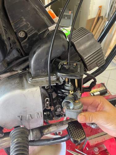

Bild 3 ist eine Ansicht des Vergasers.
Die Zündung funktioniert soweit, das ein sehr guter Zünfdfunke vorhanden, und die Zündkerze nass ist, aber das Fzg nicht anspringt.
Grüße und Danke

Der fehlende Schlauch kann eigentlich nur der Schwimmerkammerüberlauf sein. Egal wie die Schrauben eingestellt sind, muss sie anspringen. Die Schraube im Bild reguliert das Leerlaufgemisch. Hast du`s mal mit Startpilot probiert (Alternativ Bremsenreiniger)? Wenn ein Zündfunken kommt, heißt das noch nicht, dass er im richtigen Moment kommt. Also auch mal die Zündung prüfen. Bei Zweitaktern kann die Kerze auch ganz simpel mal kaputt sein.
Also auf Bild 2 , der Stutzen müsste eindeutig der Anschluss für den Benzinzulauf vom Tank kommend sein.
Aber ich muss sagen: der Mikuni VM 13 den ich kenne schaut doch einges anders aus.

Ist der Vergaser Ultraschall gereinigt? Wenn nicht, kannst du dir jede weitere Fehlersuche sparen. Moderne Treibstoffe bilden nach kürzester Zeit Ablagerungen, die die Vergaserfunktion maßgeblich beeinträchtigen.
