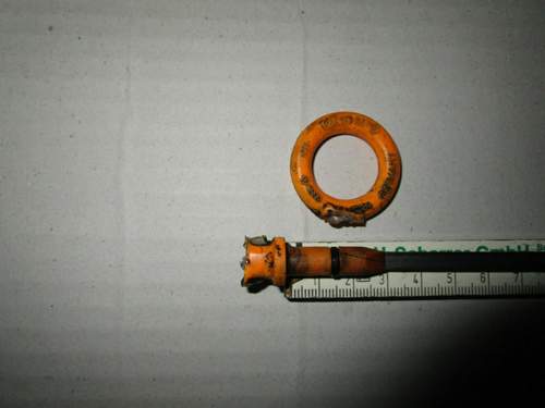

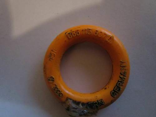

Also, ein Ölpeilstab mit der Nummer 066 115 607 D hat eine Länge von 567mm von der Spitze bis zur Auflage und einen Durchmesser von 8mm direkt unter der Auflage.
Bei der Suche nach Unterschieden zwischen dem AZX und dem AQN gibt´s irgendwie keine Infos.
Auffallend ist nur das der AQN im Golf, Bora und New Beetle zu finden ist. Der AZX ausnahmslos im Passat.
Denke aber mal das der Unterschied nur irgendwo im Detail steckt.
Und z.B. im Golf haben die Ölmessstäbe des AQN den Endbuchstaben A / G oder H.
Vielleicht kaufe ich mir einfach mal einen auf gut Glück, Sch... drauf. Ist billiger als stundenlanges Suchen im Internet.
Aussenteil
Spitze
Ausziehring

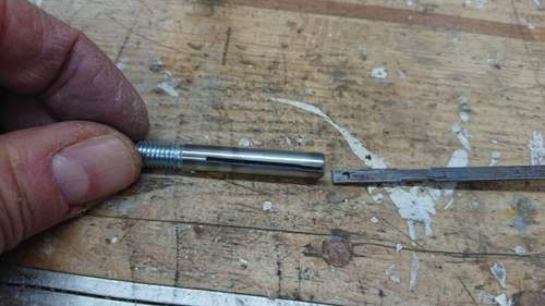

Ich habe mir was zusammengebastelt.

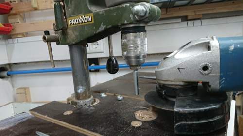

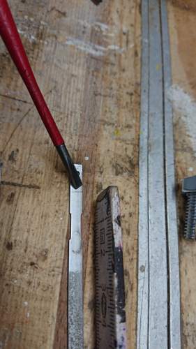

Eine M8-Schaftschraube wurde geköpft und dann mit einem kleinen Bohrschleifer einen Schlitz möglichst mittig eingefräst. Nachdem der drin war, habe ich den Rest mit der Eisensäge weitergesägt.
Eine Kleine M2-Schraube hält den alten Peilstab fest. Zustätzlich hindert eine M8-Muffe, die ich ca. halb aufgebohrt habe, die Schraube daran, rauszufallen (sicher ist sicher). Ausserdem dient sie der Feineinstellung um die korrekte Eintauchtiefe einzustellen (Lemmik, danke für die Messung).
Die Muffe wurde anschliessend mit einer Öse gekontert, gleichzeitig dient die Öse auch als Griff.

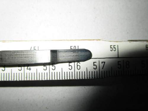

Das ist die Längenmarkierung
Rechtwinkig köpfen
Passts?
