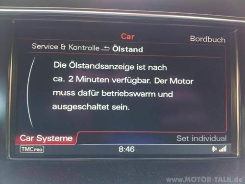

ich habe vor 2 Tagen meine Motohaube offen gehabt.
Seit dem wird der Ölstand nicht mehr im MMI angezeigt. Statt dessen steht dann dort sinngemäß folgende Meldung: "Ölstand kann in ca. 2 Minuten angezeigt werden. Der Motor muss dazu betriebswarm und ausgeschaltet sein".
Seit dem die Haube offen war, bin ich ca. 120 km innerhalb von 2 Tagen Überland gefahren.
Ölstand wird immer noch nicht angezeigt, statt dessen o.g. Meldung.
Was ist da los?
Fahrzeug: A4 Avant FL, 3.0 TDI, quattro, 245 PS, s-tronic.
mach die haube noch mal auf
zündung ein
dann car
ölstand!
dann erfolgt die schnellmessung

Hier nochmal ein Bild von der Meldung. Bis jetzt ist sie immer noch da.

gehe vor wie ich es oben geschrieben habe
Danke Andy, so hats geklappt.
Nur müsste es doch auch ohne solche Verrenkungen möglich sein, den Ölstand abzulesen nachdem die Haube offen war.
Ottonormal-Verbraucher kann ja ewig den Ölstand nicht mehr ablesen, nachdem er z.B. das Waschwasser aufgefüllt hat...
einfach weiterfahren und sie wäre schon wieder da gewesen 😉
wie gesagt war aber schon über 120 km Überland unterwegs. Kein Kurzstreckenverkehr.
Ist diese Meldung mit den 2 Minuten eigentlich die Standardmeldung?
ja

kannst auch einfach wie angezeigt mit eingeschalteter Zündung die 2 Minuten abwarten, dann erscheint auch wieder der Ölstand.
