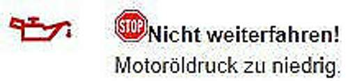

@ Mandulli
Nachts auf einer einsamen Landstraße und die Warnleuchte geht an. Da fährst du unbeeindruckt weiter. Da wünsche ich dir gute Reise und viel Spaß mit dem Kolbenfresser!
W.
[Von Motor-Talk aus dem Thema 'Ölmessstab furchtbar!' überführt.]
Wenn die gelbe Warnleuchte an geht dann fahre ich ohne Probleme oder Angst weiter, ja natürlich.
Es signalisiert das man den Ölstand kontrollieren soll. Warum ich da jetzt panisch am Straßenrand halten soll erschließt sich mir nicht.
GELB
ROT

@Wolfang1 schrieb am 20. August 2020 um 12:30:37 Uhr:
Bis die rote, (oder ist es ein gelbes Ölkännchen?) Warnleuchte angeht, kann es für den Motor zu spät sein!
Wie kommst Du darauf? Das ist keine Öldruckanzeige, das ist eine Ölstandsanzeige.
Wenn der Öldruck absacken sollte, das sieht dann anders aus, aber nicht hier beim Ölstand!
Da kannst du in aller Ruhe noch weiter fahren. Wenn die Warnung kommt, steht da auch nur, "Ölstand kontrollieren" und nicht "sofort anhalten, Werkstatt informieren, Öldruck zu gering". Ich bin schon das eine oder andere Mal darüber informiert worden, den Ölstand zu kontrollieren, dann mache ich das auch bei nächster Gelegenheit, also auf der BAB am nächsten Parkplatz. Ich werde aber einen Teufel tun und deshalb sofort auf dem Standstreifen eine Ankerbremsung hinzulegen.
