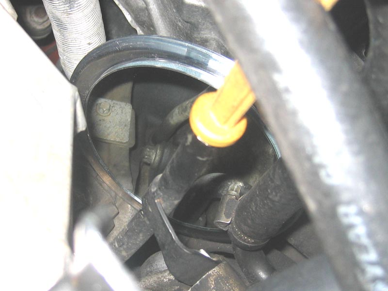

So ich habe mich heute mal in die Grube gemacht um das Bild von unten zubekommen.Ist das die Stelle wo sonst der die Meßstabführung reingeht?

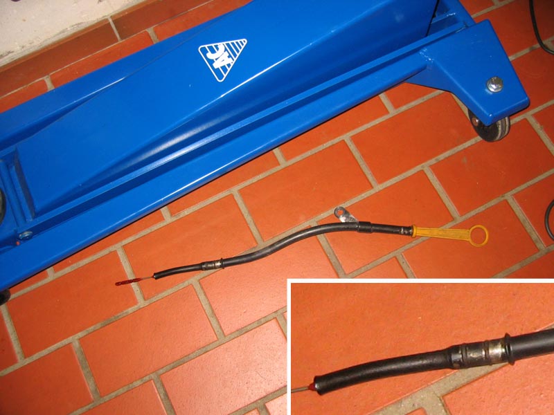

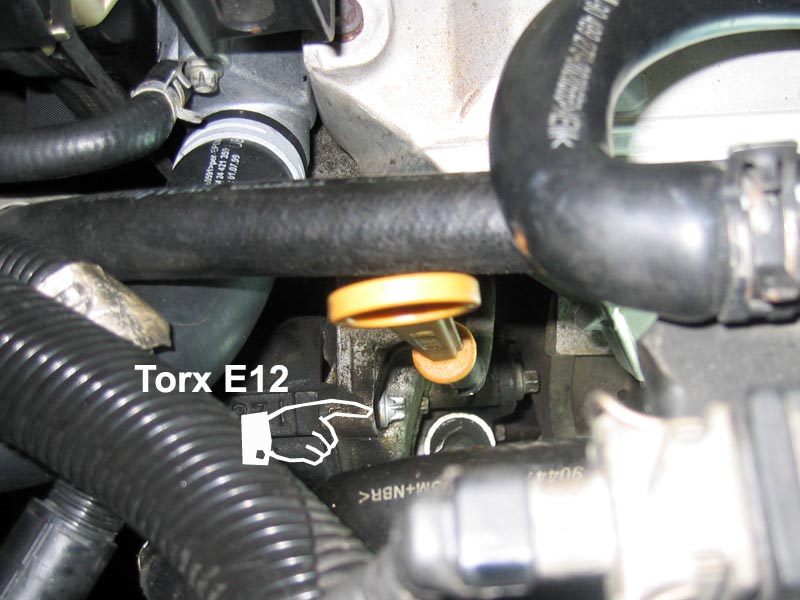

hab noch mal im Archiv gewühlt und 4 Bilder gefunden. 😉
Ölmeßstabbefestigung
Ölmeßstabverlauf  Im Spiegel sieht man wo er gesteckt ist.
Ansicht von unten 😁
Das Peilstabrohr ist gesteckt.
Der 'eingesetzte Stopfen' liegt ja in der Waage zur Oberkante Ölwanne, kann das folglich nicht sein.
Gruß Axcell
Und wo ist nun Dein Ölpeilstab hin verschwunden, welche schöne neue Stelle hat der sich aussuchen lassen?
Hast Du  an dem Motor wirklich keinen dran?
Scheint ja wohl aus nem anderen Fahrzeug zu stammen.
Ich vermute mal wenn das kein X20XEV ist, daß da ein C2OXE /LET verbaut wurde?????
Die Motore, egal welcher es nun ist, haben nämlich alle im Calibra, Kadett & Co.,
den Ölpeilstab - wie der Alte Sack schon richtig anmerkte -
an der Kurbelgehäuseentlüftung (das große Stahlrohr) verbaut.

Hallo Axcell   !
Ist die markierte Stelle in dem angehängten Bild irgendwie gesteckt?
Denn die Hülse habe ich am Motorblock
