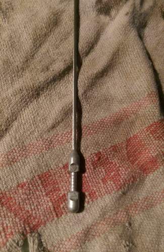

Ich habe einen 1,6 Ecoboost und habe gestern den Ölstand kontrollieren >wollen<.
Das ist mit diesem "verplombten Stahlseil" ja kaum möglich bzw ablesbar ,da der ganze "Ölstab" jedesmal vollgesifft ist und ein ablesen dadurch nicht möglich ist mit diesem "Schätzeisen".
Die "Plombe" scheint jedesmal beim rausziehen das Öl im Kanal mit hoch zuziehen.....
Jetzt habe ich mich gefragt ob ein anderer "Old School" Blech-Meßstab für den 1,6 EB zur Verfügung steht von z.B. einem MK2/MK1 o.ä.
Hat da jemand schonmal nach geforscht?
mfg
P.S. Und ja ,ich weiss wie man den Ölstand normalerweise kontrolliert. 😉

Aber dieser Markierungsknubbel unten am Seil ist anscheinend im Durchmesser zu groß (formbedingt) und zieht das Öl im Kanal wohl mit hoch und so ist kaum ein vernünftiges ablesen möglich.
Das Öl läuft dann auch das Seil runter und über die "Plombe".
Und wenn ich dann glaube was ich sehe ,habe ich ca 300% zuviel Öl im Motor.

Hatte dieses Problem am Anfang auch. Habe dann das untere teil leicht mit Sandpepier bearbeitet. Seit dem ist Ruhe 😁

Habe jetzt auch schon überlegt aus dem "Runden" was "flacheres" zu machen damit nicht soviel Öl mit hoch gezogen wird.
Anscheinend funktioniert es ja so bei dir.🙂

Gut, dass es das Forum gibt. Dieser Ölpeilstab ist ja Bombe. Hatte schon an mir gezweifelt. Der Peilstab zeigt natürlich zu viel an, und verkantet sich schnell. Absolut ungeeignet.
Die Idee von @dreamstreet07, die Knubbel flacher zu schleifen hat zumindest ein wenig Besserung gebracht, was das ablesen angeht.
Aber so richtig zufrieden bin ich damit, nach wie vor nicht.
Also ich hab zwar kein ecoboost sondern ein 1.6tdci und ich find den ölmessstab ehrlich gesagt klasse 🙂 wie sieht den der genau aus vom ecoboost? Kannst mal n bild machen?
Habe noch ein altes Bild gefunden.
Die geschliffene Version kann ich mal die Tage bei der Ölkontrolle knipsen.
