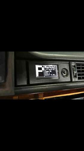

@E350T 4matic
es ist ein 722.640 vom 270Cdi Baujahr 2003 verbaut in einem 93er C124...+ Ofgear Steuergerät
Ofgear Display im W124 722.640
