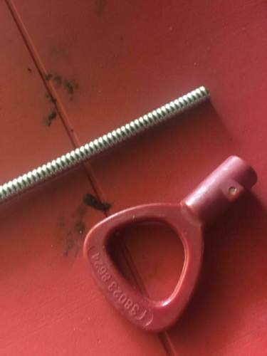

wollte den Ölstand im 722.640 Automatikgetriebe prüfen. hab mir KLICK geholt. dachte wär ok. soll ja nix großartig was aushalten. Pustekuchen. nachdem 3ten mal rein/raus ist das schwarze Plasteteil zum ablesen nicht wieder mit rausgekommen. es steckt irgendwo drin. was mach ich nun? Auto wird nicht gefahren

ich will nur einen Messtab in brauchbarer Qualität---werd den von Taxiteile nehmen...oder jemand hat was besseres am Start?

Hast du ein anderes Dateiformat? Ich kann dein Dokument nicht öffnen.
Ne der von Taxiteile macht das was er soll, den nehm man ruhig. Hab meinen vielleicht gefühlte 15 mal benutzt , aber der ist ganz geblieben.
Muss allerdings dazu sagen das da mit etwas Gefühl gearbeitet werden muss. Wenn da was hakelt, etwas drehen und nicht mit Gewalt rein oder raus.
nein...warum kann man es nicht sehen?...ich kann es öffnen
ich hab den nur 3x benutzt...rumgezogen oder verdreht hab ich da auch nicht...hab es easy rausgezogen und kein Plasteteil war mehr dran
ok---auf zu Taxiteile

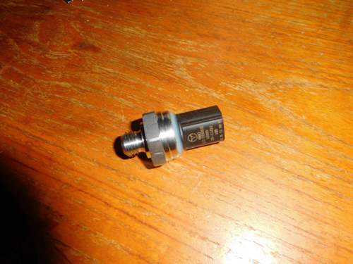

war gestern auch mal wieder beim originalen teilemann. da musste ich schmunzeln. zur ehrenrettung derer die mercedes teileproduktion in chinonesien nachsagen:
geber abgasgegendruck aus dem om646.961 - bestimmt noch andernortes im einsatz - made in china, inkl. sternstempel.
auch mercedes verbaut chinaschrott :-p ;-)

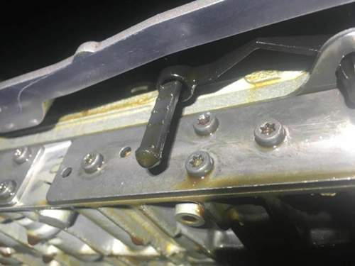

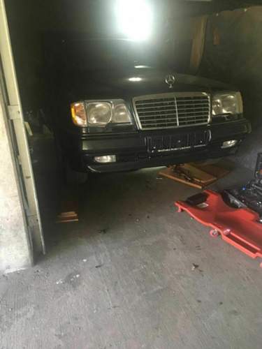

hab mir en Wagenheber + 2 Unterstellböcke liefern lassen...ich war in der Art noch nie unter einem Auto, und einen Schrauber kann ich mich auch nicht nennen. mich hat es echt an Überwindung gekostet, hatte Anfangs echt schiss. natürlich hat sich direkt die Ablasschraube rundgenudelt. so hab ich die Ölwanne abgemacht, stück für stück die Schrauben gelockert, es kam immer mehr Öl heraus aus den Ritzen, bis ich die gesamte Ölwanne abnahm.
den Rest vom Messtab musste ich nicht lang suchen. der ragte deutlich sichtbar heraus. mit der Hand konnte ich ihn nicht herausziehen. dann zuppelte ich mit ner Zange dran--nix zu machen...so kam mir der Gedanke, den neuen 20€ Messtab den Griff abzumachen und das abgebrochene Teil richtung Einfüllstutzen zu schieben--das klappte wunderbar und das Ding fiel mir auf den Kopp
an dieser Stelle muss ich sagen, wenn euch auch der Messtab mal abbrechen sollte. ihr könnt mit der Karre von München nach Hamburg blasen und zwischendurch ein paar Runden auf der Nordachleife drehen.
NO CHANCE das das abgebrochene Teil in der Wanne landen kann und irgendwelchen Schaden anrichten. auch wenn es gut gemeint war mit "bloß nicht fahren" sonst passiert was weiss ich was...
