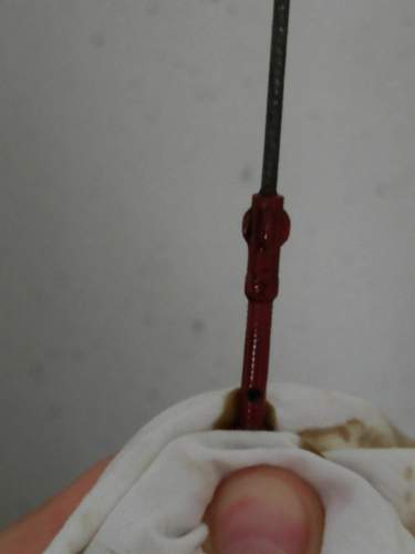

Hallo.Mir ist es fast peinlich diese Frage zu stellen. Aber wenn ich den Ölmess Stab ziehe um den Ölstand abzulesen sehe ich zwar die runde Markierung unten und dann auch oben und dazwischen zig Riffelungen sodass ich den richtigen Ölstand kaum/gar nicht ablesen kann. Auch wenn ich den Messstab 2 mal hintereinander einstecke. Wer weiss hier Rat bzw wie macht ihr das? Danke
Nicht direkt nach einer Fahrt messen. Besser wenn der Motor eine Weile gestanden hat, dann laufen die Reste wieder in die Ölwanne.
Messstab rausziehen, das rot/braun/rosa/whatever Plastik unten am Ende abwischen, Messstab erneut einstecken und rausziehen.
Dann muss das Plastik zwischen Max. und Min. feucht, bzw. ölig sein.

Wenn das Öl bei den Riffelungen ist, ist genügend drin. Genauer muss es nicht sein.
mach doch mal ein Bild wie es bei dir aussieht, damit man überhaupt eine Vorstellung hat.
Ich säubere den Messstab immer mit einem sehr saugfähigen Vlies, da es sonst manchmal je nach Ölzustand und etwaigen Ablagerungen fast unmöglich ist, wirklich einen genauen Stand zu erkennen. Da muß man je nach Alter / Laufleistung schon kräftig dabei sein, um alte Ablagerungen von den roten Kunststoff runter zu bekommen, um wirklich eine Marke bei neuem Öl erkennen zu können. Die Riffelung wird da schnell kontraproduktiv.
Die Mitte vom rosa Plastik is OK ...........
Der Messstab muss, wie bereits oben erwähnt wurde, richtig sauber sein. Und vor allem der Messbereich in der Mitte muss ordentlich trocken gewischt werden vorm Einstecken, dann sieht man da schon was.
Im Anhang mal ein Bild, welches ich letztens in anderem Kontext gemacht habe. Ölstand etwas über der Mitte.
Edit: Und nach dem Herausziehen solltest du den Stab möglichst senkrecht halten. Sonst verläuft das Öl auf der Skala u. U.

Mein Ölstab sieht ganz anders aus. Da ist an der Spitze rotbraunes Plastik, dann kommt Metall und dann kommt wieder Plastik als Max-Markierung.
Man sollte den Stab kurz stecken lassen, dass das Öl im Rohr wieder steigen kann.
