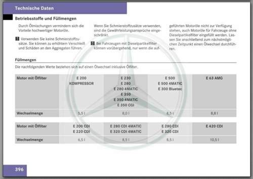

Hallo
Wieviel Liter Öl kommt in mein Motor rein
V6 E320 CDI Baujahr 2008
Danke im Voraus

Die richtigen Füllmengen findest Du in der Anlage.
Oel-fuellmengen
Also 8.5 Liter laut Mercedes Angaben ! Danke
@Otako schrieb am 27. April 2016 um 16:14:57 Uhr:
Mache erstmal nur 7,5 rein und dann prüfe mal die Menge. Ich kippe nie mehr als 8 L rein, weil der Ölstand nacher durch die Dieselverdünnung höher wird.
Richtig. Absolut leer, Erstbefüllung sind es 8,5l. Da aber immer etwas Öl im Motor verbleibt solltest Du 7,5l reinkippen und nach kurzem Lauf + Standzeit noch einmal prüfen, ggf. nachfüllen. Ist zuviel drin, musst Du leider noch mal das Auto hochnehmen und Öl ablassen. Das kann man sich sparen.
Etwas zuviel Öl ist normalerweise kein größeres Problem. Das fliegt dann zumeist über die Kurbelgehäuseentlüftung raus und wird verbrannt. Allerdings hast Du dann das Öl auch im Ansaugtrakt. Es gibt ellenlange MT-Threads zu verölten EKAS und verkokten, festsitzenden Drallkappen. Kein schönes Thema. Fährst Du damit zu MB, ist Dein nächster Maledivenurlaub hin, preislich. 😁
Habe letzte Woche Motoröl und Filter getauscht. 8l gingen rein, dann stand es bei MAX. Möglicherweise ist es besser irgendeinen Stand zwischen MIN & MAX zu wählen. Kann immer sein, dass sich Dein Motoröl mit etwas Benzin/Diesel anreichert und damit der Motorölstand mit der Zeit etwas steigt.
Laut WIS mit Filter Wechsel 8.5 Liter !

Doch, genau tut er. Und außerdem weiß er, dass da keine 8,5l reingehen (bei einem Ölwechsel). Erfahrung hilft manchmal. Der MB - Mechaniker kippt unter 8l rein und prüft zum Schluss, ob noch etwas nachgefüllt werden muss. Er hat mit Sicherheit nicht die Zeit und Lust, nochmal Öl abzulassen.

Dazu kommt, dass der OM642 selten ÖL verbraucht. Es ist sogar so, dass der Ölstand nach 10.0000 km um ca. 5 mm steigt. Ich musste schon mal ÖL nach 10.000 km wechseln, weil ich eben zu viel ÖL hatte. Das geschieht durch die Ölverdünnung durch Diesel. Ich bin halt vorsichtiger geworden beim Ölwechseln. Wenn jemand sofort 8,5 Liter reinkippt, hat mit Sicherheit nach 5.000 km viel zu viel Öl in der Wanne.
Der Mechaniker füllt 7,5 - 8,0 l ein und dann passt alles. das ist dann zwischen 1/2 und Maximum.
