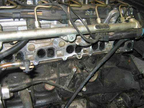

Seit einiger Zeit habe ich Ölflecken auf dem Garagenboden. Dachte zuerst es ist Ölwanne. Nach dem ich die Unterbodenverkleidung weggeschraubt und mit dem Dampfstrahler gereinigt hatte, machte ich mich nach ein paar Tagen auf die Suche. Es leckt von vorne links weiter oben, also der Ölkühler. Nach einer Laufleistung von 238000 km kann sowas schon vorkommen. Es ist ein W212 220cdi OM 651 BJ 2009. Da ich das Auto noch zwei Jahre noch fahren möchte, würde ich den Ölkühler selber wechseln. Ich habe schon einiges selber am Auto gewechselt, wie Bremsscheiben, Bremsbeläge, sämtliche Filter, Sensoren u.s.w. O.k der Ölkühler ist zwar eine andere Hausnummer ist aber zu schaffen- denke ich. Eingeplant habe ich zwei Tage. Was muss alles weggeschraubt werden? Servobehälter, Unterdruckdose, Kühlwasserstützen u.s.w. Hat vielleicht jemand eine WIS Anleitung und kann mir die zusenden? Im Netz habe leider nichts gefunden. Vielen Dank.

Sieht ja alles Super aus, vor allem das Rohr der AGR. Naja kann man ja jetzt reinigen oder erneuern . Dann läuft er ja bald wieder ordentlich. Der 651 ist schön zum reparieren , alles gut zugänglich
.jpg
wie kommst du drauf, dass der Öldruckschalter defekt ist? Ist der nur undicht oder gab's da auch eine Fehlermeldung dazu? Über das AGR-Rohr brauchen wir uns nicht wundern. Wenn das sauber wäre, würde ich mich wundern.
Es gab keine Fehlermeldung bzgl. Öldruckschalter, er war einfach undicht (beim dem Km.stand von 238.000 kann vorkommen) da ist sogar mehr Öl ausgelaufen wie beim Ölkühler.

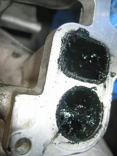

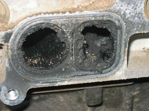

Ich hänge mich mal hier an, obwohl der TE einen 4-Ender hatte. Mich hat bei 218 tkm das gleiche Schicksal erwischt. 🙂😠 Da ich vom OM 613, da hatte ich mit einer restlos versotteten Ansaugbrücke zutun, und von zwei M114 über etwas Schraubererfahrung verfügte, ging ich die Sache (in der Werkstatt eines Freundes, d.h. mit WIS und Praxistipps) in Eigenregie an.
Kurz gesagt, es ist eine irre Schrauberei mit Schrauben an Stellen, wo man fast nicht schrauben kann (in den Bildern des WIS ist der Motor ausgebaut 😁); entsprechend sehen meine Unterarme aus. Und es dauert, wobei ich mit 70 eh' nicht mehr der schnellste bin. 😉 Das größte Problem war die Klemmschelle zwischen Kat und DPF, die hat sich bis zum letzten gewehrt. Mit erneuert wurde der Öl-Wasser-WT, der Stellmotor für die Einlasskanalschaltung, Rippenriemen, Spannrolle und Umlenkrollen und die Kurbelgehäuseentlüftung nebst allen betroffenen Dichtungen. Alleine für die Teile erwarte ich eine Rechnung > 1 k€.
Was mich sehr (positiv) überrascht hat, war der Zustand der Ansaugwege. Trotz etwas Öl in den Ladeluftschläuchen waren die Drallklappen (fast) ohne Belag und auch im Zylinderkopf war nichts abgelagert, was hätte entfernt werden müssen; selbst das vorsorglich beschaffte Klappengestänge aus Fernost kam nicht zum Einsatz. Bilder -auch vom OM613- hänge ich mal an. Beim om 613 war es übrigens bei ~230 tkm, also gleiche Laufleistung; nur war der deutlich einfacher zu schrauben. 🙁

Herzlichen Glückwunsch für die geglückte Reparatur, deine Vorraussetzungen waren mit WIS und Praxiserfahrung ja bestens, trotzdem nicht für jeden zu empfehlen so was selber zu reparieren. Was mich auch so geschockt hat, waren die Ablagerungen- ist anscheinend normal bei der Laufleistung. Danke für die Bilder und die Erfahrungen die man im Forum und beim Reparieren macht. Weiterhin gute Fahrt und viel Spaß mit deinem Dicken.
Die Ablagerungen waren vom OM 613, nur das Mischrohr war aktuell. Das habe ich mit Soda gestrahlt.
