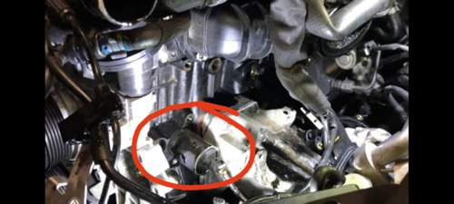

Seit einiger Zeit habe ich Ölflecken auf dem Garagenboden. Dachte zuerst es ist Ölwanne. Nach dem ich die Unterbodenverkleidung weggeschraubt und mit dem Dampfstrahler gereinigt hatte, machte ich mich nach ein paar Tagen auf die Suche. Es leckt von vorne links weiter oben, also der Ölkühler. Nach einer Laufleistung von 238000 km kann sowas schon vorkommen. Es ist ein W212 220cdi OM 651 BJ 2009. Da ich das Auto noch zwei Jahre noch fahren möchte, würde ich den Ölkühler selber wechseln. Ich habe schon einiges selber am Auto gewechselt, wie Bremsscheiben, Bremsbeläge, sämtliche Filter, Sensoren u.s.w. O.k der Ölkühler ist zwar eine andere Hausnummer ist aber zu schaffen- denke ich. Eingeplant habe ich zwei Tage. Was muss alles weggeschraubt werden? Servobehälter, Unterdruckdose, Kühlwasserstützen u.s.w. Hat vielleicht jemand eine WIS Anleitung und kann mir die zusenden? Im Netz habe leider nichts gefunden. Vielen Dank.

Hallo zusammen, ich war heute in einer Mercedes Werkstatt, sie gehen davon aus das das Öl von der Andaugbrücke kommt.

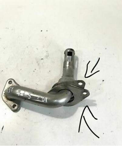

Hallo zusammen , wir haben am Wochenende alles auseinander gebaut, es war bei uns tatsächlich der Ölkühler der geleckt hat. Haben es leider noch nicht geschafft alles wieder zusammen zu bauen. Ich hätte da noch eine Frage wie das AGR Rohr wieder richtig zusammen gebaut wird. Die 2 Schellen mit den Pfeilen markiert passen beim zusammenschrauben nicht zusammen die Löcher passen nicht übereinander. Hat jemand ein Foto wie es Orginal verbaut ist? Wird das obere oder untere verschraubt?
