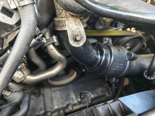

Guten Tag. Hab heute am Ladeluftschlauch einen öligen Film festgestellt,der sogar die Motorabdeckung vorne leicht einsaut. Seit gestern leuchtet auch die MKL , besteht da ein Zusammenhang?
350 CDI 265 PS, BJ 2012 , 264500km

Leistungsverlust ?
Ja, sporadisch,aber auch schon bevor die MKL leuchtete, nach Neustart wieder Leistung da. Hab jetzt den Druckdifferenz Sensor getauscht und da fiel mir die Leckage auf.... Werd Montag in die Werkstatt den Fehlerspeicher auslesen lassen. Werd dann berichten.

Schlauch Ladeluft prüfen, iwo ist der wohl undicht.
Wenn der Druckabfall zu hoch ist, wird es erkannt und MKL leuchtet.
