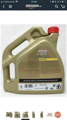

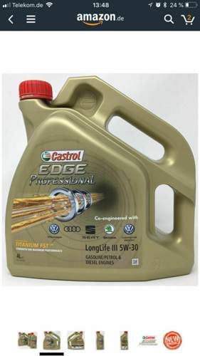

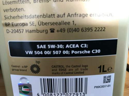

@tacho66 schrieb am 26. Juni 2018 um 10:00:44 Uhr:
@derJan82 schrieb am 25. Juni 2018 um 14:43:38 Uhr:
So sehe ich das als Öl Laie. Ich habe immer die Nummern verglichen und es ist nie etwas kaputt gegangen.
509 00 != 504 00
Also würde ich's nicht einfüllen. Dazu gibt es hier aber bestimmt kompetenere Leute als mich (ich bin nur Ziffernvergleicher).
Laut :) ist das abgebildete Öl genau das Richtige!
Evtl. ist auf der Website zum Ölwechsel ein Fehler, für diese Diesel-Motore gilt die Norm 507 00.
Und ... Ihr nutzt CarPlay und alle Spielereien, aber das Bordbuch im MMI wohl nicht. Dort steht’s inkl. Norm.

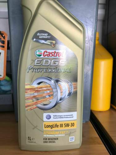

am 26. Juni 2018 um 9:01
@BuddyArno schrieb am 26. Juni 2018 um 10:41:14 Uhr:
Lieber Arno
Gemäss meiner Anleitung auf Seite 394 (die ja evtl. nicht mit seiner übereinstimmt) kann ich 507 00 und 509 00 einfüllen. Einen Screenshot habe ich dir beigefügt. Vorgefüllt ist meiner gemäss Audi Hotline und Händler mit 509 00 (wie jedes aktuelle Fahrzeug, dass mit 509 00 kompatibel sei), da das Fahrzeug auf Grund der geringeren Reibung weniger Kraftstoff brauche. Im MMI steht das aber nicht. Aber eben: Ich bin kein Ölexperte und fülle nur ein was ich vom Händler bekomme. Und ich nehme dann einfach meinen Notfallliter auf die längeren Fahrten mit. Den normalen Ölwechsel und die Wartung mache ich ganz normal beim Händler.
Gruss,
Jan
PS: Bordbuch im MMI muss in der Tat nicht sein...
Dann würde ich auch genau das Zeug einfüllen ;)
@derJan82 schrieb am 26. Juni 2018 um 11:01:15 Uhr:
... Gemäss meiner Anleitung auf Seite 394 (die ja evtl. nicht mit seiner übereinstimmt) kann ich 507 00 und 509 00 einfüllen. ...
Exakt, mehr nicht - also nicht ausschließlich Norm 509 00.
Inwieweit ein 30er Öl für belastete Hochleistungsmotore gut ist, ist eine andere Frage.
Die kühlenden Ölmengen von früher wurde ja auch schon bzgl. Aufwärmphase und Gewicht wegoptimiert.
Auch wenn's Bordbuch nicht hipp ist, ist's bei manchen schneller zur Hand als die Papierversion. :p

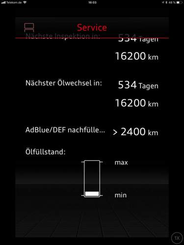

Aber der Ölverbrauch könnte ja durchaus mit der Viskosität des Öls zusammenhängen, oder nicht? Ist ja eine wesentliche Eigenschaft des Öls und würde mich wundern, wenn das nicht irgendwie eine Rolle spielt. Kennt sich damit jemand aus? Fände ich durchaus interessant und passt hier ja auch hin - vor allem, wenn man gerade vor der Kaufentscheidung des neuen Öls steht.
Sonst hast Du natürlich recht. Es kommt selten vor, dass ich bei der Tankstelle mit qualmenden Puschen vorrolle und schreie: "80 Liter Diesel, 12 Liter AbBlue, 5 Liter Öl, 5 Liter Scheibenwasser, 4 neue Puschen und einmal Scheiben und Beläge bitte!". Das wäre aber auch in Deutschland nicht ganz mehr Fahrweise.
