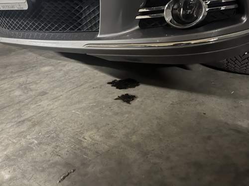

Hallo
Hab heute Morgen den ölfleck am Garagenboden entdeckt .Das Auto w204 cdi 220 stand ein wenig weiter vorne(ca.20-30cm )Könnt ihr mir bitte Tipps geben was das wieder sein könnte .öl ist dunkel und schmierig
Also vorne links
Vielen Dank für Tipps und ein schönes Wochenende

Vielleicht ist es der "Klassiker", Ölkühlerdichtung defekt.
Am besten im Motorraum gründlich mit Bremsenreiniger säubern und nach der nächsten Fahrt noch mal nachsehen.
Unterbodenschutz runter und nachsehen woher es kommt. Vermutlich Ladeluftschlauch... (abgerutscht, rissig, Dichtung, etc.)
Um überhaupt lokalisieren zu können wo es herkommt muss der unterfahrschutz ab. Das kann da langlaufen und sonstwo rauskommen. Wen es dunkles öl ist ist es wahrscheinlich motoröl.
Bei meinem letzten Ölwechsel wurde der Ölfilter oder Dichtring falsch montiert. Dauerte zwar etwas, aber irgendwann kam es unten an. Eventuell bei Dir auch ?
Sei froh, dass es tropft, dann ist noch was drin.
Aber im Ernst, von unten kannst gar nichts erkennen, außer dass da was ist. Also von oben mit Lappen und Lampe in den Motorraum tauchen und suchen

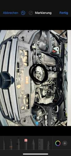

Hallo
Also das Bild ist aus dem Internet mein Motor ist richtig sauber .Hab jetzt ein bisschen geschaut und unter dem Pfeil da leckt er .Hat jemand eine grobe Idee was da unten ist .Also Auto fährt normal braucht kein Öl
Ruckelt bissle bei Höchstgeschwindigkeit
196000 km
Vielen Dank im Voraus
Das sieht mir nach HD Pumpe aus...

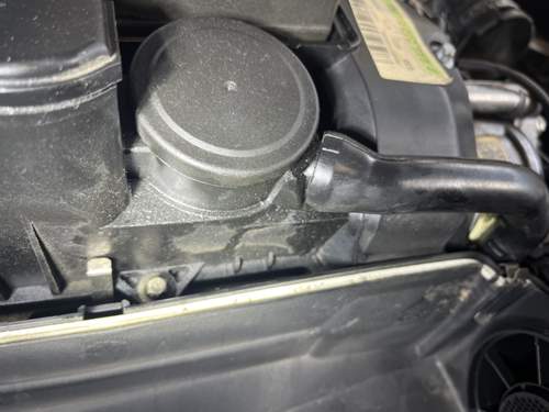

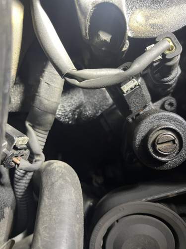

Hallo
Bin jetzt in der Garage gewesen um Bilder zu machen
Aus dem Teil oben mit dem runden Deckel kommt glaub ich das Öl heraus und läuft dann runter
Vielleicht hat jemand ein Tipp
Vielen Dank

siehe hier: https://www.motor-talk.de/.../...-undicht-wie-reparieren-t6792507.html
Bezweifle aber dass das den Ölfleck verursacht hat.
Wenn ich mir da die Verußungen, Ölnebel so ansehe vermute ich da auf Undichtigkeiten bei der Ansaugbrücke. Die sollte man mal ausbauen, reinigen, neu abdichten oder ersetzen.

Nochmal. Unterbodenverkleidung runter und dort mal nachsehen. Oder in die freie Werkstatt.
Hallo
Habe Unterboden runter und unten ist alles trocken
Nur im Unterboden war natürlich Öl
Alles abgewaschen auch oben alles gereinigt und mal 2 Tage fahren .Nächste Woche geh ich in die Werkstatt

Membran
Da brauchst nur die Gummimembran austauschen. Die ist mit Sicherheit durch, und da drück es dir dann das Öl raus.
Deckel runter (Rohrzange oben ansetzen, und nach unten drücken) neue Gummimembran (Ebay) rein, Deckel drauf und fertig.
Dazu brauchst eigentlich nicht in die Werkstatt fahren.
Ja, sehe ich auch so. Kurbelgehäuse undicht.
Ist aber eher ein kosmetisches Problem bei deinen fast 200.000 km.
