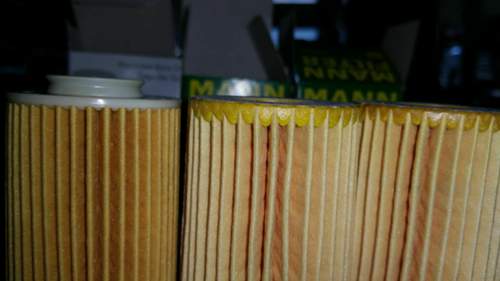

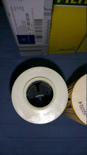

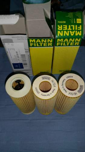

So, Bilder sagen mehr als 1000 Worte.....
Links der original 2711800509
Mitte der HU514Y (der vergleichbare Evo)
Rechts der HU514X vom Kompressor

Jetzt müsstest du aber auch die beiden MB Filter vergleichen? Oder ist nur die Dichtung anders?
Da habe ich keinen, denn für den Kompressor hab ich schon immer den Mann genommen.
Ich nehme den MB nur für die Turbos /Evo
So wird es auch vorerst bleiben ;-)
Jetzt weiß ich, dass die Werkstatt nix dafür kann.
Aber was soll man denen sagen..?
Es sind ja bereits mehrere Fälle bekannt..... Der Turbofilter ist komplett anders und auch länger....
Übrigens hat der originale die Nummer OX183/5... Also ein Mahle.
Ich habe irgendwie das Gefühl, dass dieser Thread in ein paar Tagen im Putin-Style verschwinden wird ;-)
Meiner sah 1zu1 wie der Mann aus ohne diese Plastik Nippel oben. Bleibe beim Mann. Habe keine Probleme mit. Schon das 5te mal getauscht alles 1A.
Mangafa2.... Das ist doch prima!
Der scheint ja unverwüstlich zu sein. ;-)
Mir persönlich egal, aber evtl können die restlichen User mit diesem Motor ruhiger schlafen, wenn ein Original-Filter drin ist.

Ist schon lange her aber da der Thread nochmal neu aufgegriffen wurde möchte ich hier darauf hinweisen, dass ich einen MANN HUK514Y für den Evo beim letzten Ölwechsel genommen habe.
Und dieser Filter sah definitiv genau wie der Originale aus. Das einzige Unterscheidungsmerkmal was ich sehe ist der angeflanschte Ring am Kunststoff oben mittig für den Dichtungsring.
Kann es sein, dass du einen falsch verpackten bekommen hast.
Ich würde nie auf die Idee kommen einen Filter einzubauen, der nicht exact wie der Originale aussieht.
Gruß AWXS
Er hat wohl damals den falschen Filter bekommen. HU 514 Y
