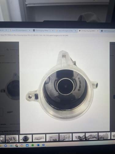

Hm meinst du in dem Loch hier? Auf Bild 1
Das ist das einzige Bild was ich vom Innenleben online gefunden habe

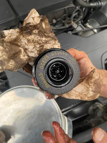

Auf dem zweiten Bild sieht man den bei mir verbauten Deckel. Der hat auch so eine Fassung in der Mittel wie als wenn der dann wenn er verbaut ist in eine Kugel greift. Aber bisher konnte mir das noch keiner sagen.
Vorallem verstehe ich nicht wie so etwas dann halt rausgehen kann… Vllt durch einen Unterdruck oder sowas oder wenn der Deckel nicht richtig zu ist dass die Kugel halt nicht in der richtigen Position ist?

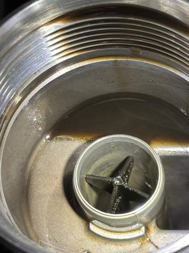

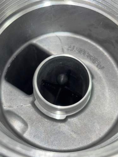

Hi, hat sich bestätigt! Die Kugel fehlt.
Ich denke ist dann ziemlich klar dass der Typ der den Ölfilterdeckel übrigens absichtlich nicht fest gezogen hat, das ganze verursacht hat.
Abgebrochen
Original
