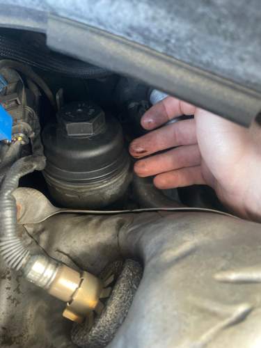

Zwischendrin ist viel passiert. Gestern hab ich gesehen, dass der Deckel vom Ölfilter nicht richtig zu war.
Da war eine Lücke zwischen Kunststoff und Metall. Dazwischen war auch ein Ölfilm.
Ich mach euch Bilder mit rein hier.
Den Deckel hab ich festgezogen, dann lief er 15min im Stand und mit Probefahrt und alles war gut.

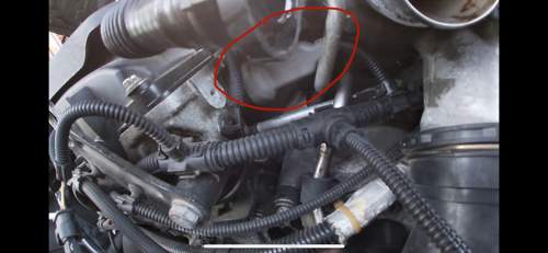

Mir ist noch aufgefallen dass die Abdeckung von dem Magnetventil gefehlt hat und nicht dran war. Da es ja direkt neben dem Turbo sitzt der der heiß ist könnte das ja durchaus auch problematisch sein?
Die Fehlende Abdeckung
Ist nur Hitzeschutz.
Es gibt auch ein Einlassmagnetventil, sitzt in der Ölwanne. Oder doch Kettensprung?
@maaxx. schrieb am 17. Mai 2025 um 21:20:56 Uhr:
Ja genau ist halt Hitzeschutz. Ist halt blöd wenn’s fehlt.

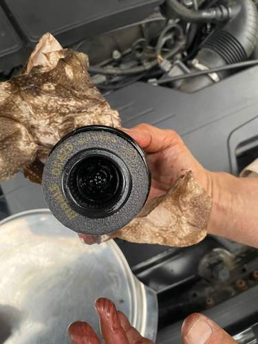

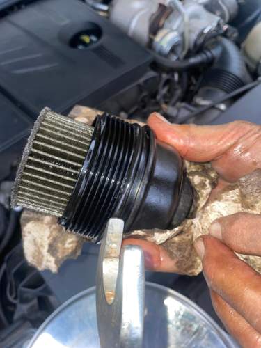

2. Frage: Hast du Metallglitzer im Ölfilter gesehen? Sonst wäre es vielleicht unschön dein Kurbelwellenlager.

Hi, danke für die weitere Einschätzung.
  1. Nein wurde noch nicht gemacht.
  2. Nein meiner Meinung nach hab ich da nichts gesehen. Hab dir nochmal ein Bild angehängt
Wie gesagt der Kaltstart nach der Reperatur war gut grade der Leerlauf. Aber dann beim gasgeben hat mann halt was Neues gehört was davor nicht da war. Ich hätte nicht gedacht dass es die Kette ist weil man nicht das typische Klickern hört. Aber ja wird wohl das sinnvollste sein jetzt.
Ölfilter
