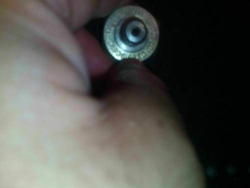

Bei meinem Polo mit AAK-Motor befinden sich an der von vorne gesehen linken Motorseite zwei Öldruckschalter/Temperatursensoren (?).
Einer mit einem gelben Kabel, der zweite mit einem blau-schwarzen Kabel. (von links inetwa auf Höhe Zylinder 1 und 2) siehe Foto.
Der weiter links (gelb) "sabbert" Öl. Nicht viel, aber ich würde das schon gerne beseitigen.

Kein Problem🙂 des iss jetzt des Blaue Oldruckschalter ...
Ja meine beiden 86 c Polos sind auch mein ein und alles 🙂
Img-20170628-220852

068 919 081 -> Öldruckschalter 1,4BAR an Kabel gelb (Nähe Zylinder 1)
056 919 081 C -> Öldruckschalter 0,3 bar an Kabel blau/schwarz (Nähe Zylinder 2)
Das deckt sich mit der IST-Situation in meinem Polo:
An Zylinder 1 ist der braune, an 2 der schwarze.
Also Rätsel gelöst. 😁
PS: Wie schon zu erraten: Die Schalter sind farblich kodiert (Kunststoffring). Da kann man also (fast) nichts falsch machen.
